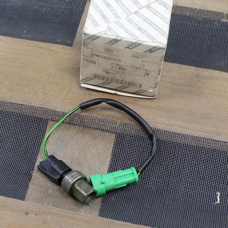

    Poszukuje czujnika ciśnienia do PH1 po stronie niskiego ciśnienia ON/OFF. Aktualnie nie do dostania albo cena z kosmosu.
    OE
    46439770
    46403838
    7770576
    60811865
    46439768
    Wymiar gwintu: 7/16 20 unf 2B
    Wyłącznik niskiego/wysokiego ciśnienia na 2 piny.
Nazwa:	s-l1600.jpg
Rozmiar:	142.1 KB
    Próbowałem dopasować od Volvo ale gwint trochę inny i nie trzyma ciśnienia. Ktoś wie od czego może przypasować, albo jak to obejść (oczywiście poza zworą, którą mam zrobioną żeby klima działała)? Może ktoś posiada na zbyciu?
    EDIT: dla potomnych, ponieważ zgodnie z opisem jest to czujnik antyzamrożeniowy zastosowałem czujnik niskiego ciśnienia od Volvo 6849313 = KTT130038 cena 30 zł, wszystko pasuje tylko wtyczkę trzeba zmienić.
