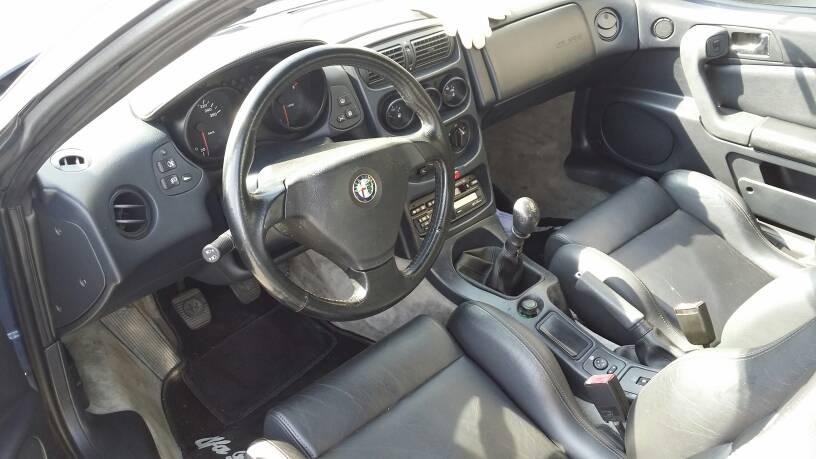

Czy ktoś wie, czy do GTV phase 1 można wsadzić cały środek z polifta? Nie potrafię przeboleć wyglądu środka przedliftowej GTVki, a trafiają się ciekawe oferty na zakup takowych z V6.
Czy jest to możliwe bez nadmiernego rzeźbienia i czy ktoś już się podejmował takiej zamiany?

A co do zmiany deski Ph1 -> Ph2 to, żeby nie robić rzeźby trzeba zmienić klimę na polautomat, a żeby to zrobić to trzeba zmienić elektrykę na ph2, a z nią caly osprzęt silnika i układ paliwowy ;-) innymi słowy bez sensu, chyba że ktoś potrafi pokleic sobie nowe panele nawiewów.

Dzięki za opinie, chyba jednak pojadę obejrzeć GTV z ph1 środkiem, może zmienię zdanie :)
