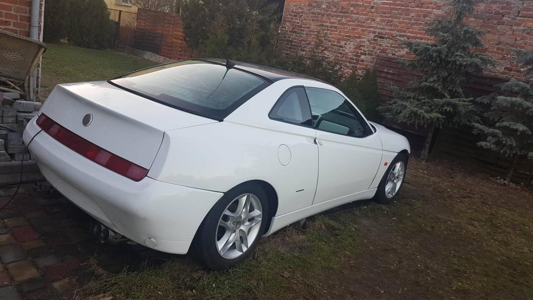

Nazwa:	52337598_244533469783987_9169108930410840064_n.jpg
Rozmiar:	93.3 KB
