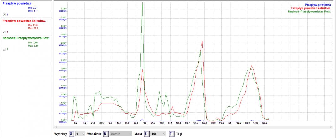

    Problem: Ilość powietrza kalkulowana zmienia się w zależności od obrotów silnika. Napięcie przepływomierza zmienia się (w zakresie 1-3V) tak samo jak ilość powietrza kalkulowana, oba wykresy zmieniają się proporcjonalnie w tym samym momencie, ale ilość powietrza wynosi 0!

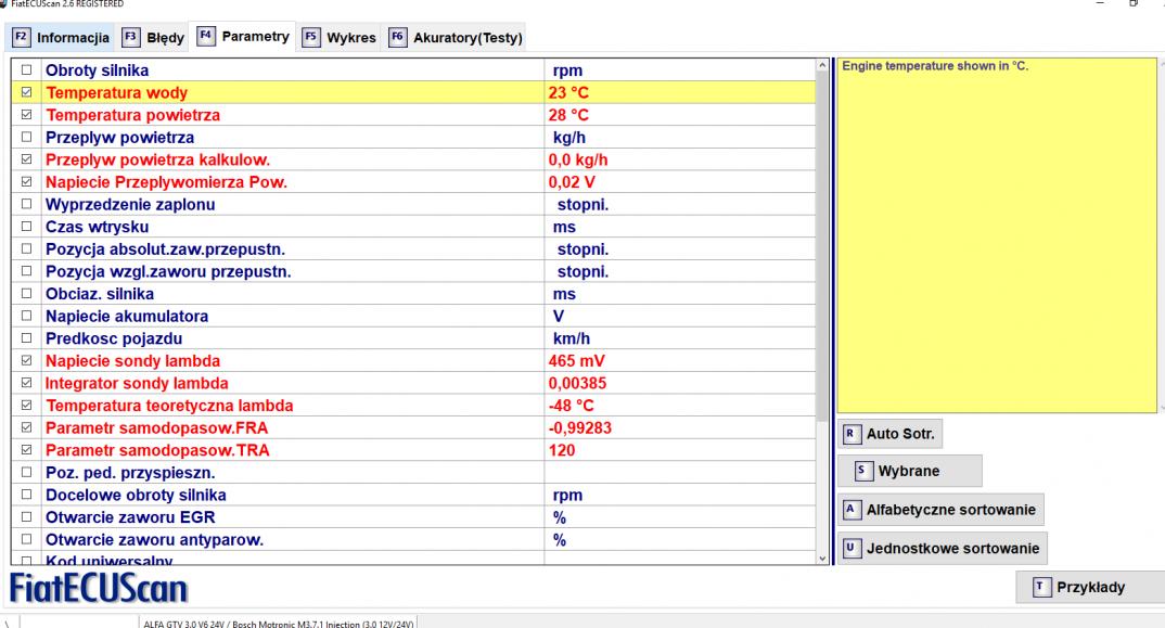

    Parametry z ECU według Fiat Ecu Scanner:Kliknij obrazek, aby uzyskać większą wersję
Nazwa:	3 przeplywka tym razem ori bosch.jpg
Rozmiar:	120.1 KB

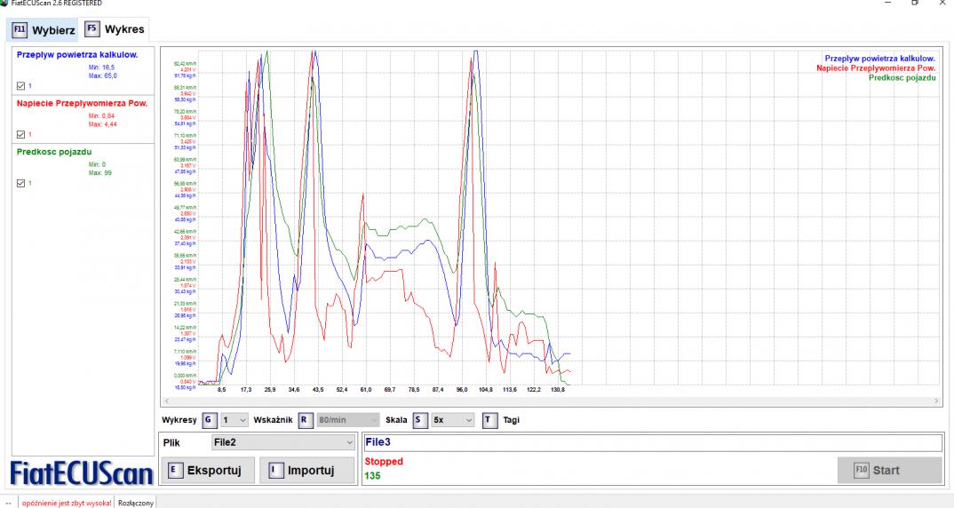

    Wykres parametrów MAF SKV: ilość powietrza kalkulowana, napięcie i ilość powietrza:Kliknij obrazek, aby uzyskać większą wersję
Nazwa:	Przepływomierz alfa GTV po wymianie.jpg
Rozmiar:	58.9 KB

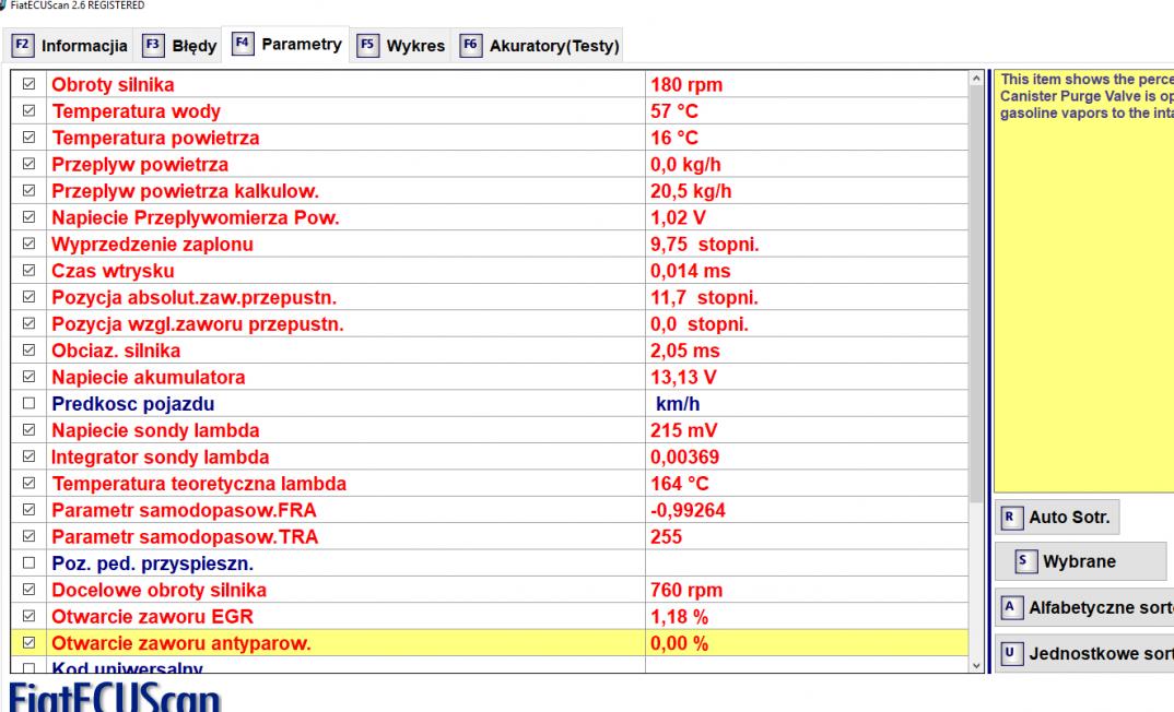

    sprawdź na innym sofcie bo obroty 180rpm coś chyba nie halo... nic dziwnego że powietrze jest 0 skoro silnik nie pracuje

    Zacznę od obrotów, tak, 180 to trochę mało, ale pamiętam, że gdy kupiłem GTV lata temu, w FES miałem tak samo, więc ten parametr ignoruję, po prostu błąd softu.

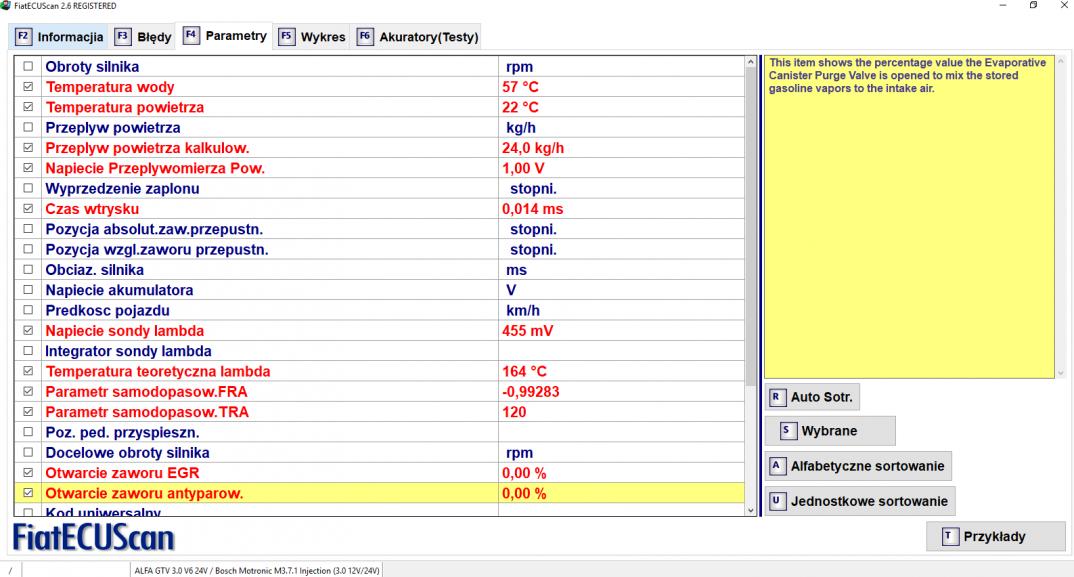

    U mnie napięcie MAF na włączonym zapłonie =0,02V, po odpaleniu ok. 1V a po solidnym przegazowaniu 3,6V. Co do ilości powietrza zamiast 20-70kg/h mam wskazania 0,3, czasem do 1, ale zauważyłem, że na każdym z 3 MAF i po odpięciu MAF wskazania są takie same (0 - 0,3 - 1kg/h), czyli smieci w sofcie.
    I masz racje, to jest również błąd softu. Czasami potrafi również pokazywać przy starszych sterownikach tylko końcowe liczby napięcia akumulatora itd..

    Parametry na zimnym po włączeniu zapłonu:
Nazwa:	2019-04-13 zaplon zimny parametry 2.jpg
Rozmiar:	97.4 KB
    po kilku minutach temp. wody ponad 50C:
Nazwa:	2019-04-13 po odpaleniu 6 min parametry zimny odpiety regulator cisnienia paliwa dalej telepie.jpg
Rozmiar:	99.8 KB

    Dodatkowo sprawdziłem przepływomierz, działa raczej prawidłowo do 4,44V
Nazwa:	2019-04-13 rozgrzany podczas jazdy do 100kmh MAF 4.4V ok.jpg
Rozmiar:	81.0 KB
