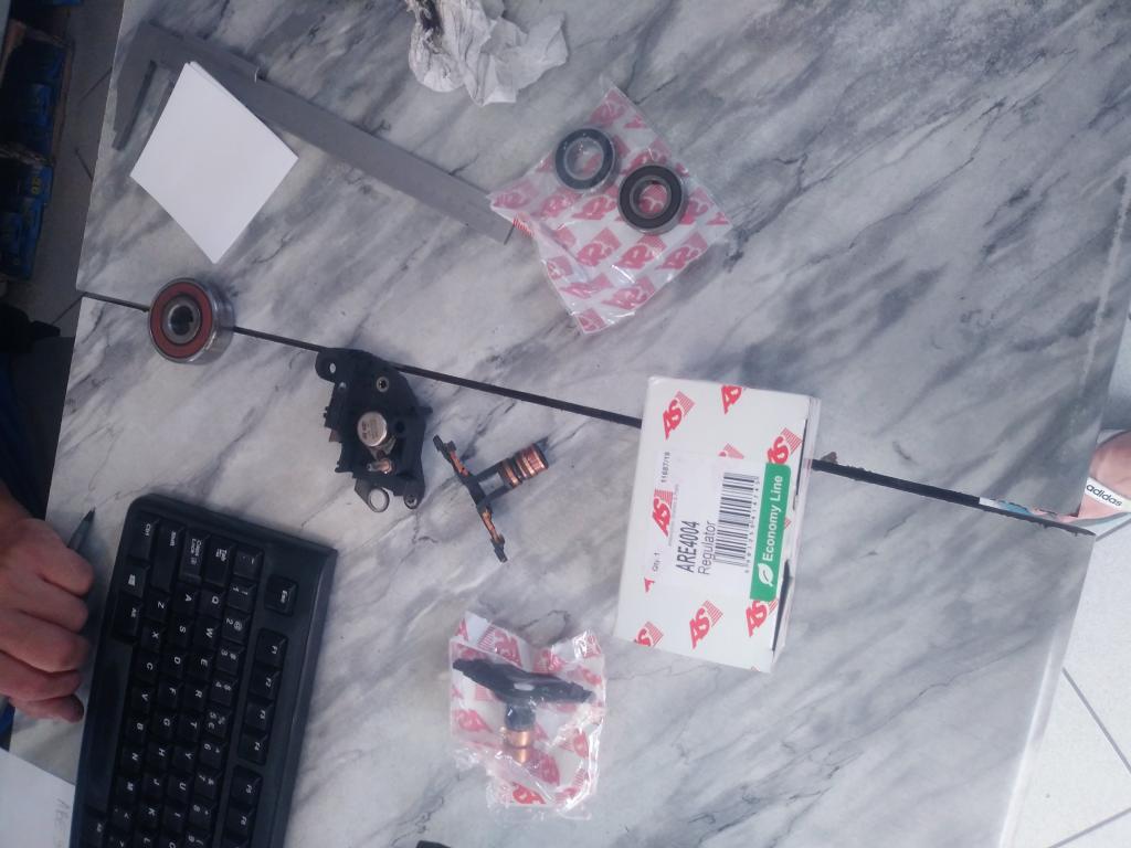

Nie chcialem rozbebeszac silnika. Co sie okazalo altek oryginalny na oryginalnych podzespolach dalrade od nowosci auta. Jestem pod wrazeniem. Ale szczotki i komutator zjechane strasznie byly. Az dziw ze to jeszcze ladowalo aku. Jestem na etapie zamawiania części. Bo wymieniam wszystko razem z lozyskami. Nie mam zamiaru drugi raz go wyciagac.

Czesci mnie kosztowaly 100zl. Tak dla informacji. Woec faktycznie za 200 zregenerowany to dobra cena.
