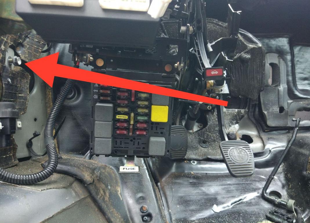

    Gdzie jest złącze G148b masy do szyb? (muszę ściągać konsole czy dojdę bez ściągania?)
    Nie działa mi podnoszenie szyb i lusterka. Podejrzewam, że to wina braku masy. Chyba, że macie inny pomysł?

ID:	261266 Ta tutaj, ale to jest główną masa całej skrzynki bezpieczników. A zasilanie masz?

    dziekuje za zdjecie
    zdiagnozowalem problem - modul komfortu uszkodzony, juz wymieniony, wszystko dziala
