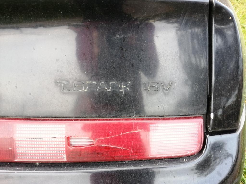

    Witam, ostatnio idąc pewną wioskową drogą zauważyłem wrastającą w rowie melioracyjnym Alfę Romeo (nie powiem bardzo wpadła mi w oko i zrobiło mi się jej żal) jak się okazało AR GTV cup 16V lub 6V (nie potrafię określić i nie wiem czy w ogóle jest wersja 16V) i stwierdziłem że może i warto chociaż spróbować ją wyratować i tu proszę o pomoc was Alfaholików na co zwrócić szczególną uwagę w sprawie np. silnika i jego stanu, karoserii oraz wnętrza oraz jeśli ktoś się rozeznaje ew. kosztów wymiany/regeneracji/naprawy. Już na pierwszy rzut oka widać że nie jest w najlepszym stanie lakierniczym (tu i uwdzie jakies odpryski, małe ryski/wgnieconka) na załączonym jpg widać też wybitą tylnią lampę. Niestety nie miałem wtedy czasu ani zrobić więcej zdjęć ani dokładnie się przyjrzeć ani dopytać się o nią wyśledzonego już na tą chwilę właściciela lecz pod koniec tego lub w środku przyszłego tygodnia wybiorę się na bliższe spotkanie z tym okazem i wtedy załączę więcej zdjęć lecz juz jak tam będę to chciałem być bardziej zaznajomiony z tym autem. Mam nadzieję że tu znajdę pewne odpowiedzi na nurtujące mnie pytania, a za wszelką pomoc z góry dziękuję :)

    Zalukaj na podloge czy juz fotele nie znikaja. Koncowki progow czy istnieja. Teraz nie wiadomo w jakim jest stanie bo nie widze. Ale napewno na dzien dobry wjezdza rozrzad oleje zobacz hamulce
    Sprawdz czy ma caly wydech. Moze juz ktos grzebal i rozkradl

    zastanów się dobrze czy chcesz się pakować w renowację TS-a bo ceny niektórych części zaczynają trącić absurdem jak np. używane tylne lampy (500 zł w górę) czy przednia przeciwmgielna. Zdrowe GTV w całkiem przyzwoitym stanie (TS-y) chodzą już po 5-6 tys a w renowację wrzucisz przynajmniej 2x razy więcej. Co innego 3.0V6, może się opłacać.
    To jest 16V słynny Twin Spark, silnik dobry, jeśli zadbany. Ja np. bardzo T.S.'y lubię i permamentnie jakiś posiadam
