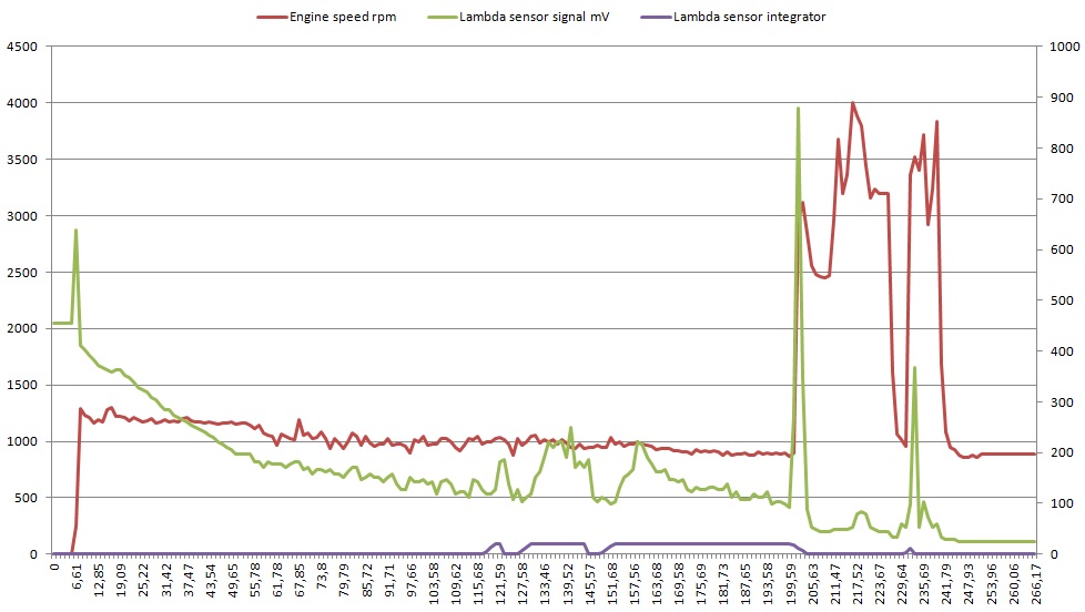

Pojawił mi się błąd:
0A - Lambda sensor integrator
The reason for this fault is Open circuit
The current status of the fault is Intermittent / Present
The error counter value is 64
READING PARAMETERS:
Lambda sensor signal: 73,5 mV
Lambda sensor integrator: 20,8
Na wolnych obrotach jest cały czas ubogo i falują obroty więc ewidentnie coś jest nie tak. Pod obciążeniem sonda pracuje ale integrator sobie skacze (w zał. log).
Jak czytać ten błąd? Padła grzałka lub obwód grzania czy cała sonda do wymiany?

ciąg dalszy tej historii:
wymieniłem praktycznie nową sondę (zamiennik) na dedykowaną sondę boscha LSH24. Niestety błąd nie zniknął, a efekt odpalenia silnika przedstawia wykres.
Nadal obroty są nierówne, telepie silnikiem i jest ubogo, ale dzięki wymianie pojawił się kolejny błąd i silnik przez jakiś czas chodził jakby na 3 gary:

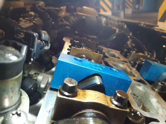

jednak zapeszyłem, bo pomimo że jest lepiej to dalej zdarza się telepanie i na zimnym integrator znów się nie mieści. Ostatecznie zdecydowałem się na kupno blokad żeby sprawdzić ustawienie rozrządu.
I to był strzał w 10 - wałek dolotu (prawdopodobnie) jest przestawiony o jakieś 5-10 stopni na oko. I weź tu oddaj samochód mechanikowi... normalnie jak z lekarzami w trakcie koronawirusa: przestali leczyć i umieralność spadła :)
Rozrząd ustawiony, chodzi równo i dużo ciszej.
Skala problemu na foto, pewnie z 10 stopni wyszło...
