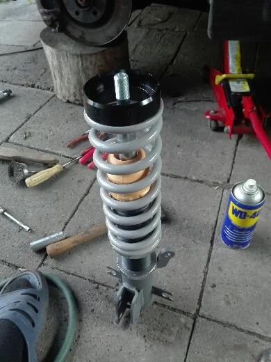

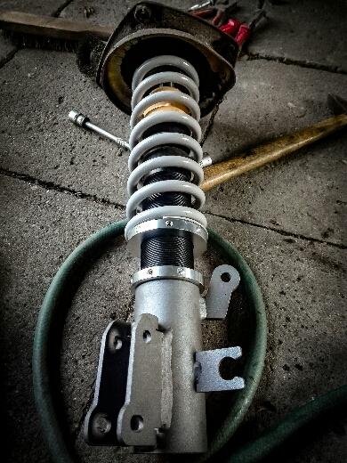

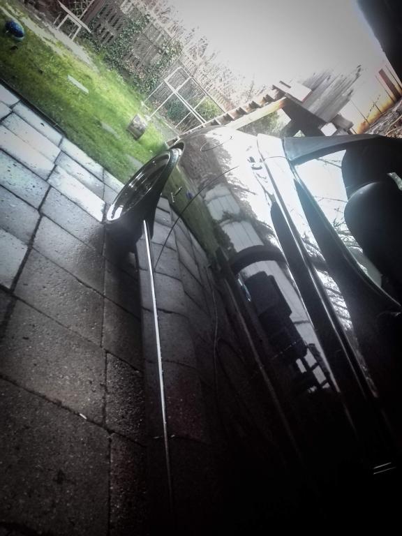

    Nie wiem jak teraz fotki bo z kompa . Auto ustawione na próbe . W zasadzie tył na maxa w górę . Polatamy trochę to ustawimy jak trzeba Kliknij obrazek, aby uzyskać większą wersję

    Super felga! Zastanawiam się też nad zakupem gwintu w podobnym celu by wyglądał Masz może więcej fotek z samego gwintu i z montażu jak oceniasz jakość? Jest przyzwoity dostęp do regulacji z tyłu? Bo z tego co się orientowałem to jedyna firma która ma regulację przód i tył.

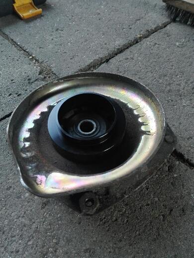

    Fajny gwint bo na przodzie ma nietypową regulację która mozna ustawic naprezenie sprezyny czyli w zasadzie jej twardość. Tył. Po sciagnieciu koła dostep do tulei w miarę. Ułatwieniem regulacji są dwa klucze- jeden standardowy drugi "bolec" ktory nada sie właśnie do tyłu kiedy w gitarze dostep jest trochę ograniczony. Po kilku jazdach mile zaskoczony jestem. 916 w serii zbyt komfortowa nie jest wiec nie zauwazylem specjalnej roznicy w twardosci zawieszenia. Co do montażu to tyl nie ma co rozpisywac. Jedyne co to trzeba usunąć calkowicie odboj zeby po obnizeniu gitara sie nie oparła calkowicie o niego . Na przodzie zostaje tylko poduszka ori , wyciagamy tą podkladke pod nia co jest na tloczysku zastępując ja tuleją z zestawu Lowteca która trzyma sprezyne i tyle .

    I bym zapomniał. Przedni amor ma fasolkę wiec mozna zrobic lekkie kąty. To mi uratowało zycie i kieszeń bo odpadła mi koniecznosc robienia cambera na przód

    Ja mam tył na tym gwincie ustawiony teraz w najwyższej pozycji . Przód powiedzmy w połowie bo tu są dwie regulacje . Problem ze sprężynami polega na tym ,że np. Eibach to wyrzucanie pieniędzy w błoto przynajmniej w przypadku 2,0 bo sprężyny są jednakowe do 1,8/2.0 i do V6 więc w praktyce wychodzi ,że przód siada w TSie wyżej a tył niżej no i -20mm to jak ubita seria . Reszta sprężyn na rynku stosuje podobne praktyki . Jedynie co wizualnie fajnie siadło optycznie to sprężyny z MTSa które o dziwo oferowane są w wersji do TSa i osobno do v6 . Jeżeli masz zwykłe felgi lub coś w normalnych rozmiarach to gwint rzeczywiście nie musi być dla ciebie dobrym wyborem . U mnie felgi wymusiły gwint bo szerokie no i jak się ubiją sprężyny to jeszcze trochę pobawie się regulacją . Problemem w GTV/Spiderze jest przód . Tylne nadkole można zrolować i koło schować pod błotnik ale przód jest ciężki do przerobienia . Sam będę siedział nad tym tematem ale obawiam się ,ze znowu kątówka pójdzie w ruch
