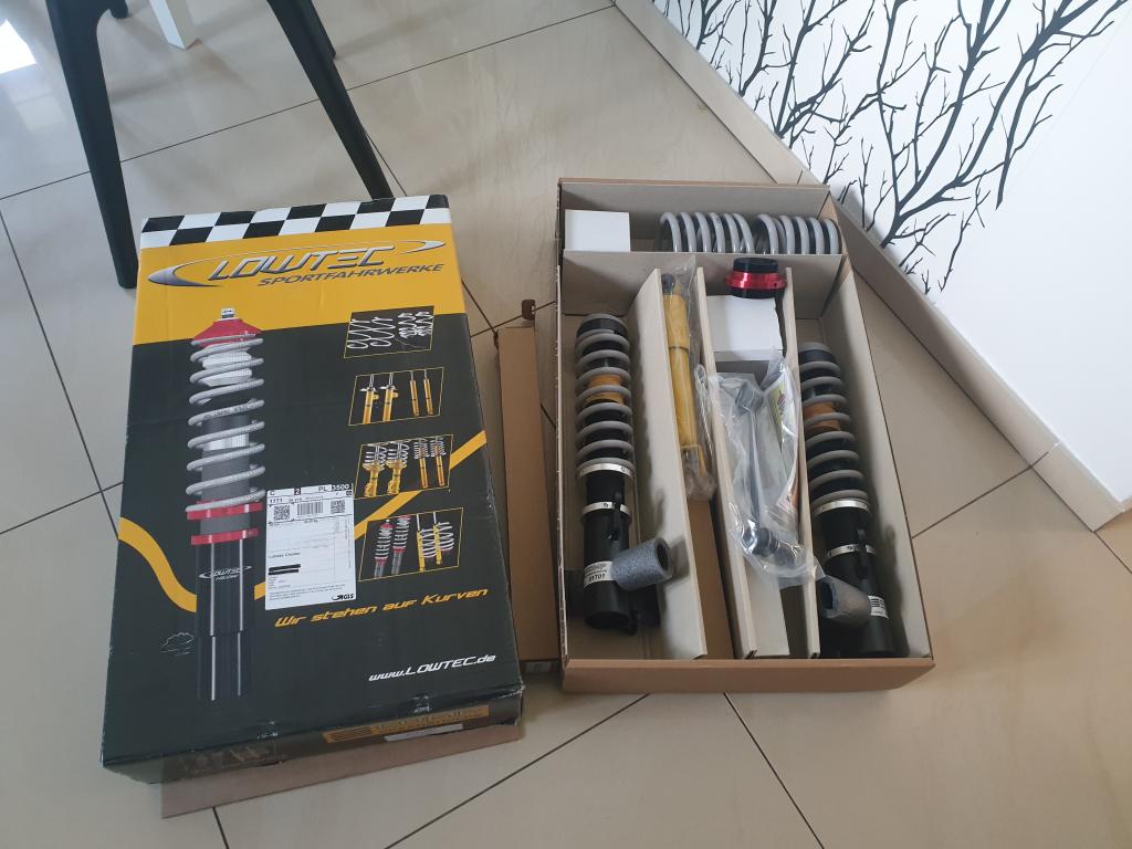

    Dotarła i moja zawiecha.
    Jestem w posiadaniu nowych kubków poprawionych po fabryce (wypiaskowałem nowe i ocynk) muszę tylko pomyśleć czy będę się pozbywał.
Nazwa:	20200612_081921.jpg
Rozmiar:	89.7 KB

    Cytat Napisał Raider Zobacz post
Rozmiar:	89.7 KB
    Gdzie można nabyć nowe kubki?
Rozmiar:	89.7 KB
    Jak wsadzisz ten gwint i nie wyciagniesz kubkow to ci siw gitara oprze o odboj. Ja wyciągnąłem bo nie ma innej możliwości. Skrocenie odboju niewiele da bo bedzie zbyt mały skok .
