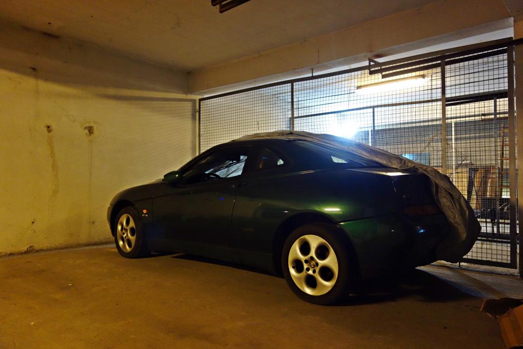

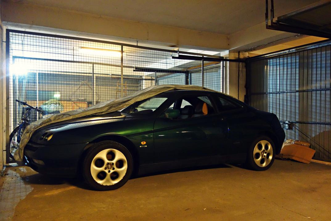

Cześć.
Nurtuje mnie kwestia czy przy seryjnym zawieszeniu i oponach 205/50 na 16" selespeedach wolna przestrzeń w nadkolach powinna być aż tak duża? Przewertowałem sporo internetów i wydaje mi się, że tak... choć nie dam sobie nic uciąć i wolałbym się upewnić.
Wcześniej miałem pepperpoty z oponą 55 i wypełnienie było wydaje mi się wyraźnie większe (optycznie o ponad "jeden" rozmiar, choć bazuję tylko na fotkach). Koła zostały niestety ukradzione, miałem możliwość kupić 17" ale chciałem trzymać się w miarę możliwości oryginału, nie kombinować z dystansami etc.
Na razie auto wymaga jeszcze sporo pracy nim wyjedzie na ulice, niemniej zastanawiam się już co zrobić z tym fantem w przyszłości;
- przymknąć oko na estetykę, olać i jeździć.
- wrzucić wbrew instrukcji 205/55
- zainwestować w sprężyny obniżające zawieszenie
Z góry dzięki za rozwianie wątpliwości.
Pozdrawiam.

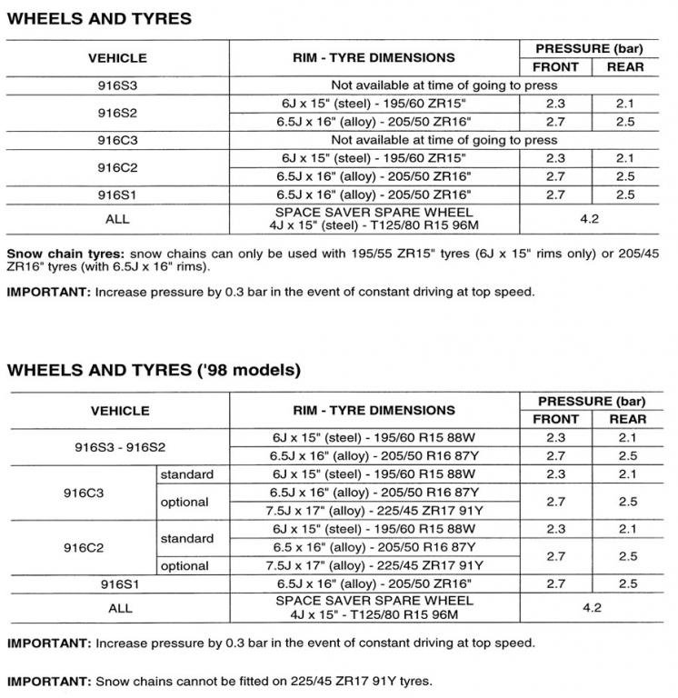

205/55 dla 16 to przecież instrukcyjny rozmiar
Bazuję na tym źródle (Yaroslav Bozhdynsky)
Ostatnia edycja:
byłem przekonany że 55, ale przejrzałem manuale
sugerowałem się 225/45 r17 która jest opcją i jak się okazuje jest większa aż o cal na średnicy
profil 55 jest właściwie identyczny z tymi 17. więc wg mnie akceptowalny

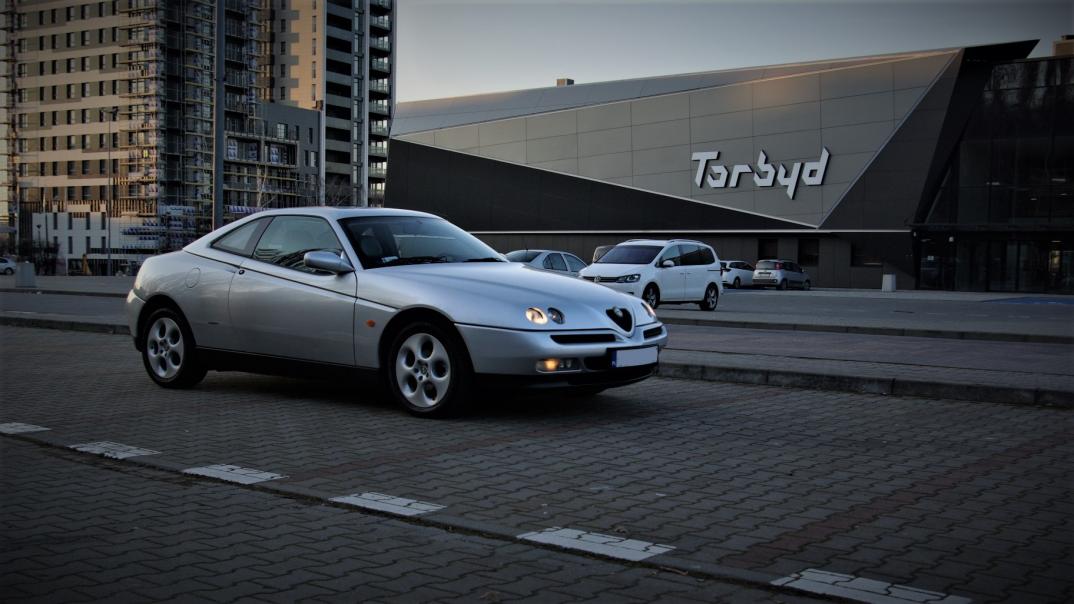

Ze zdjęć cieżko na 100% powiedzieć, ale wydaje sie ze wyglada to u ciebie normalnie.
Zobacz jak jest u mnie, zawieszenie seryjne, felgi 16, opona 205/50/16
Sent from my iPhone using Tapatalk
raczej wygląda normalnie jak na serię przystało. 205/50/16 to fabryczny rozmiar, bardzo fajnie się na takich oponkach jeździ szczególnie jeśli są świeże i mięsiste, moja Gtv stoi na takich samych kółkach

Dzięki za odpowiedzi, wychodzi na to, że poddam je w odpowiednim czasie renowacji i na razie zostawię tak jak jest.
Fele mają ET 30.5 z tego co się orientowałem, selespeedy w 147/156 miały trochę inny design poza różnym osadzeniem.
