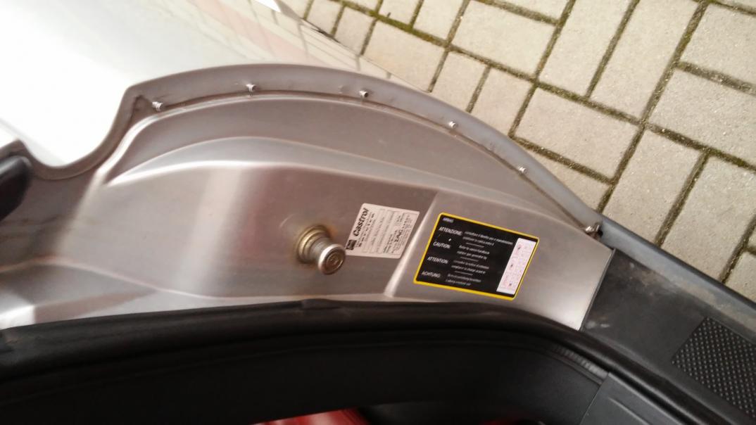

    Witam. Poszukuję uszczelek drzwi-prawą i lewą,którą mocuje się na karoserii. Moja Alfa jest z 1997 roku,dowiedziałem się że ta uszczelka występowała w dwóch wersjach,jedna jako sama a druga z aluminiową listwą. Jaka powinna być zastosowana w Alfie z tego rocznika i czy można te uszczelki zamiennie stosować? Oczywiście problemem jest dostanie tych uszczelek,jedynie u "tani fiat" można dostać obecnie te listwy aluminiowe i krótkie uszczelki . Proszę wszystkich zorientowanych o odpowiedż, a jeśli jest taka możliwość o zrobienie zdjęcia jak te uszczelki wyglądają, same lub na samochodzie. Oczywiście jeśli ktoś posiada te uszczelki na sprzedaż to chętnie odkupię. Załączam zdjęcie gdzie ta uszczelka powinna być.

    to jest zwykła gumowa uszczelka, w środku ma plastikową szynę mocującą na tych wystających z karoserii nitach. Występują jako dwa oddzielne elementy.

    Rozumiem,że te profile sprzedawane przez "tani fiat" na allegro to są te które powinny być założone razem z uszczelkami.

    raczej tak

    Dziękuję za odpowiedź. Profile już zakupiłem. Pytanie jeszcze o tę "zwykłą uszczelkę",jaką Kolega ma na myśli,nie widziałem ich osobiście i nie wiem jaka będzie pasować aby zamocować ją w tych profilach.

    Na zdjęciu faktycznie tak wygląda. Spróbuję dopasować jak przyjdą profile. Dziękuję za pomoc i pozdrawiam.
