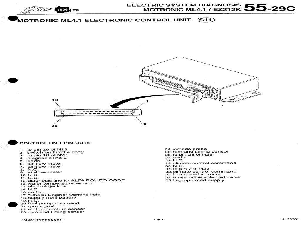

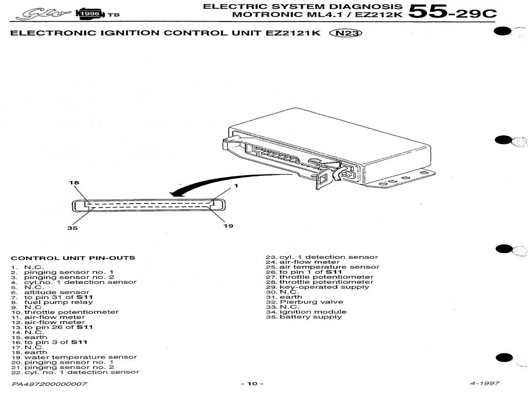

    Kolego sorki ,źle odebrałeś.Jeszcze raz dzięki za podpowiedzi jak coś wpadnie Ci do głowy daj znać.Pozdrawiam.Fajnie by było gdyby ktoś podpowiedział mi na których pinach w kompie powinno byc napięcie zasilanie,masy

    Znajdziesz wszystko w Spider GTV Volume III Section II Repair Instructions/Electric system diagnosis Motortronic ML4.1/EZ212K 55-29C.
    Na stronie,którą Ci wysłałem wcześniej.Kliknij obrazek, aby uzyskać większą wersję
