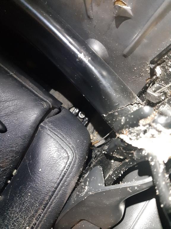

Słaby komfort i trzymanie boczne foteli w GTV to niejedyna ich wada, jak się okazuje. Po raz drugi rozebrałem fotel z powodu jego dziwnego przekrzywiania się i moim oczom ukazała się taka oto usterka
Nazwa:	20211227_144220_resized_1.jpg
Rozmiar:	76.4 KB
Poprzednio puścił spaw na łączeniu tej rury z ramą, po porządnym pospawaniu niestety jest jeszcze gorzej bo pękła poprzeczka. Przyczyną oprócz mojej wagi jest z pewnością wada konstrukcyjna tych foteli, ponieważ oparcie jest blokowane tylko po jednej stronie. Mocniejsze oparcie się powoduje wyginanie się ramy po jednej stronie i w konsekwencji puszcza spaw lub wzmocnienie.
Ktoś ma może na zbyciu stary fotel albo samą ramę?
Planuję jakoś to wzmocnić, ale nie chcę łatać tej rury bo obawiam się, że nie wytrzyma kolejnej wizyty na torze
