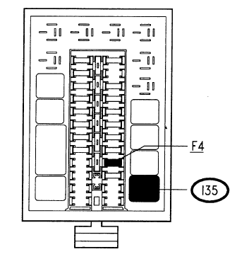

Witam z gtv walka trwa.. i generalnie forum ostatnimi czasy nie pomaga ale może tym razem... Sprawa wygląda tak w mojej gtv brakowało hamulców. Wymieniłem pompkę hamulcowa płyn hamulce wróciły ale pedał jest twardy. Po diagnostyce pompy ABS okazało się że sterownik jest podpalony. Wymieniłem całą pompę ze sterownikiem i nowy płyn.. pompa nadal chyba nie działa bo pedał cały czas twardy... Mam wrażenie że pompa nie dostaje prondu. Gdzie jest dokładnie bezpiecznik ABS??? ( proszę błagam o zdjęcia ) bo w necie nawet ciężko o instrukcje... Komp nie łączy się z systemem ABS tak że tu diagnozy też nie jestem wstanie postawić z góry dzięki za odp...
Który rok? Bo to pewnie może mieć znaczenie.
Zacznij może od bezpieczników
G125a (gdzieś w skrzynce bezpieczników, może być w osobnym czarnym gnieździe, bezpiecznik 10A), G125b (z tyłu pojazdu, w bagażniku, na tej półce co akumulator tylko po przeciwnej stronie, 60A) i G384 (obok G125b, 50A).
Zauważyłem, że pisałeś też, że miałeś problemy z elektryką, konkretnie ze światłami i wentylatorem. Ja bym zerknął w przekaźnik I35 w skrzynce bezpieczników.

Dzięki kolego nareszcie jakieś konkrety ;D q na marginesie to problem ze światłami i brakiem prądu po zapłonie rozwiązany winna była kostka stacyjki.
