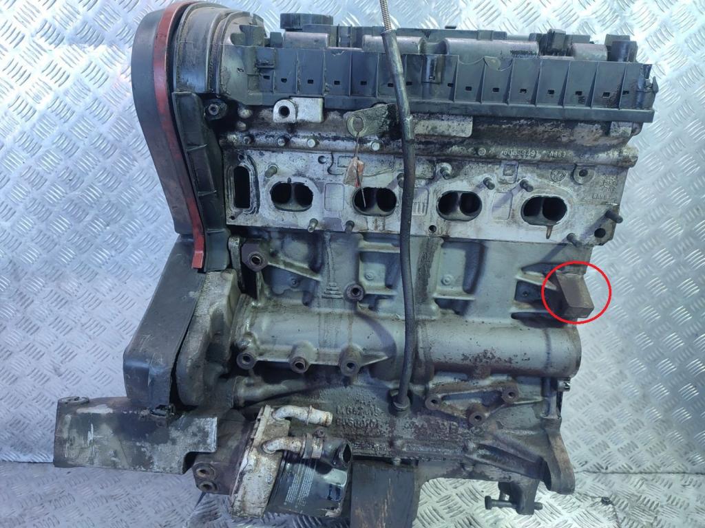

    Sprawdź najpierw jaki silnik masz aktualnie i który schemat cię dotyczy. Gtv z lat 1994 - 4/1998 z silnikiem 2.0 TS - kod silnika AR 16 201. Od numeru nadwozia 6023907 zmieniono nieco schemat instalacji. Kod znajdziesz w oznaczonym miejscu.Kliknij obrazek, aby uzyskać większą wersję
