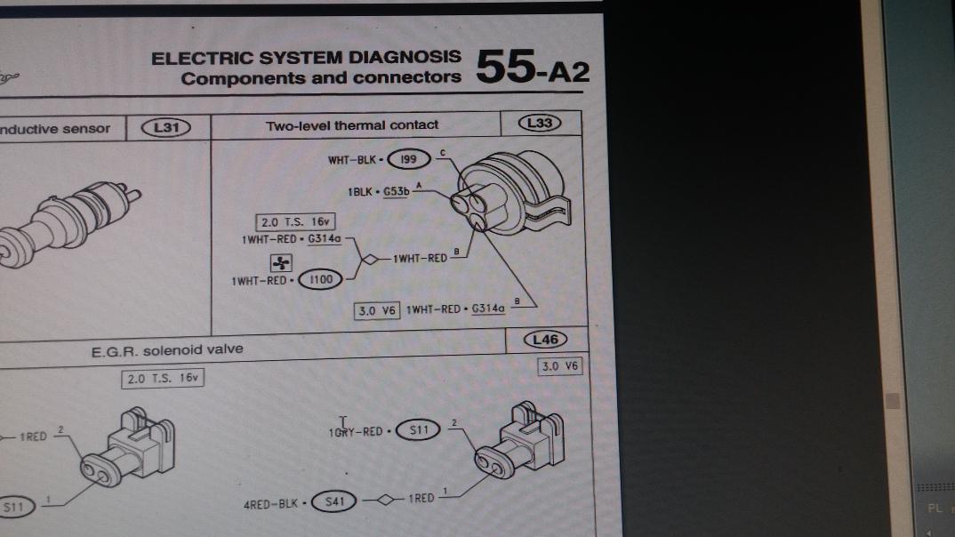

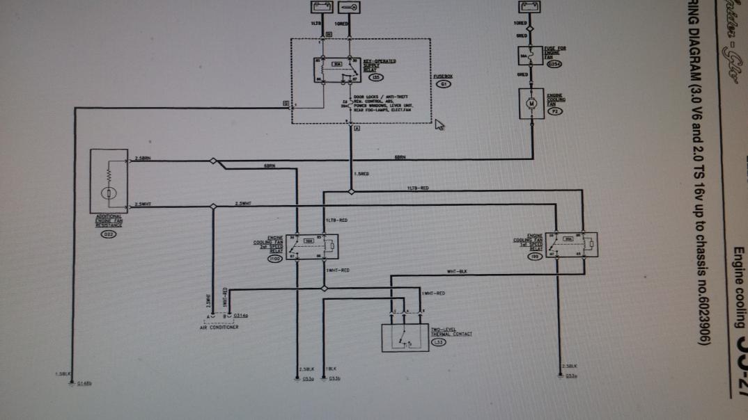

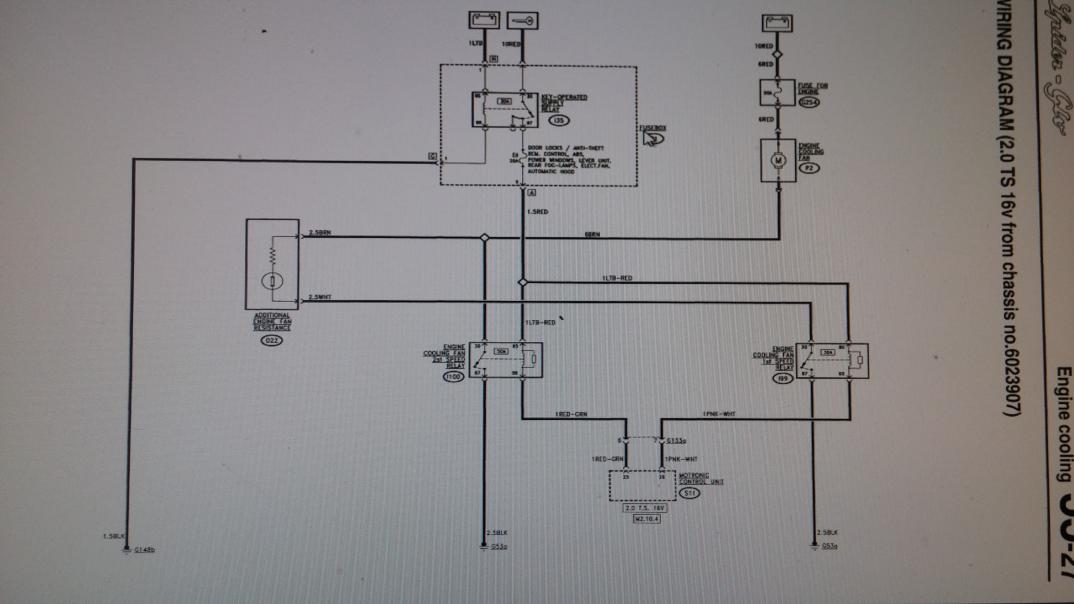

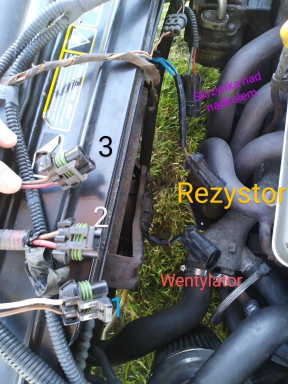

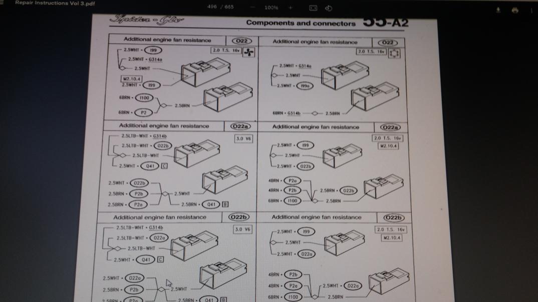

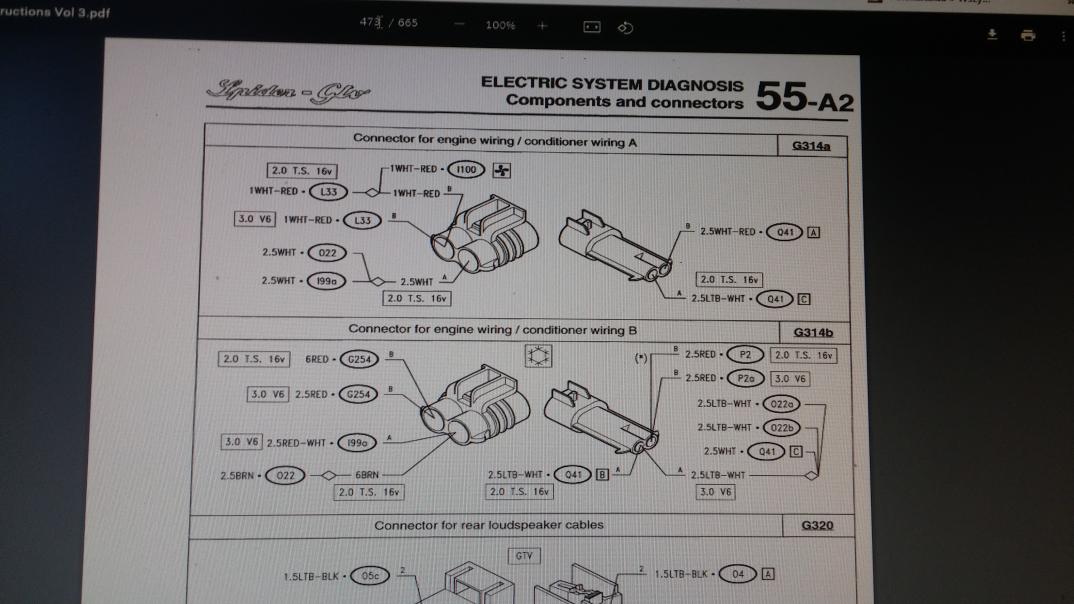

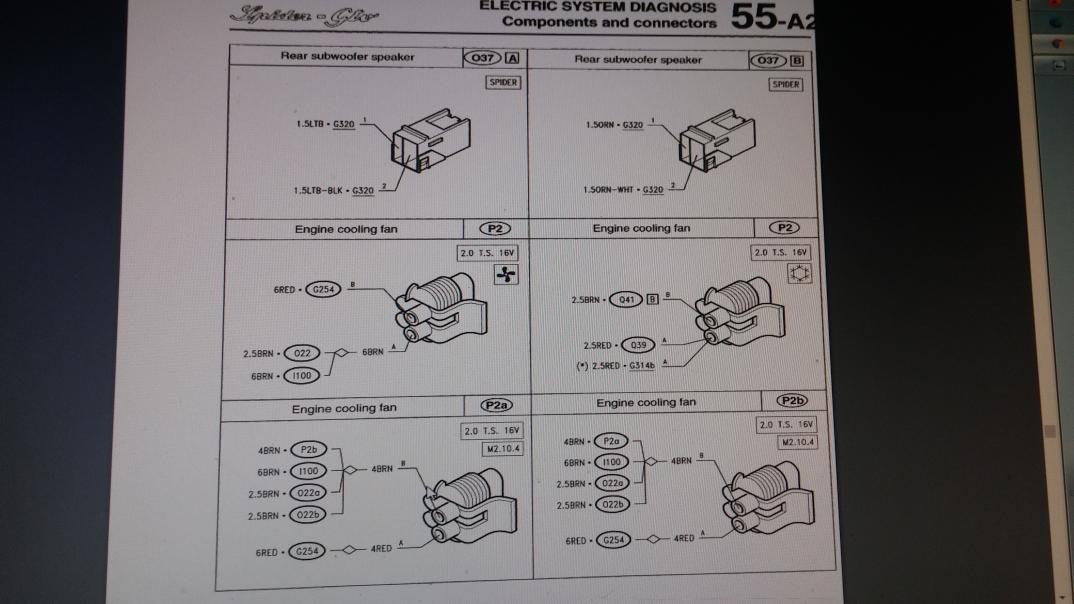

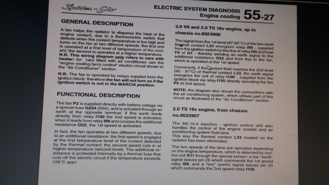

    Może byłby jakiś uprzejmy właściciel gtv i podpowie mi tylko która wtyczka do czego po kolorach ?
Nazwa:	IMG_20230625_123614~2.jpg
Rozmiar:	85.8 KB
ID:	287314Kliknij obrazek, aby uzyskać większą wersję
Rozmiar:	85.8 KB
    06 2023
    Podlaskie
    Gtv 2.0 v6 TB
    18
Nazwa:	001.jpg
Rozmiar:	57.7 KB
ID:	287316Kliknij obrazek, aby uzyskać większą wersję
Nazwa:	002.jpg
Rozmiar:	53.1 KB
ID:	287317Kliknij obrazek, aby uzyskać większą wersję
Nazwa:	003.jpg
Rozmiar:	97.9 KB
ID:	287318Kliknij obrazek, aby uzyskać większą wersję
Nazwa:	004.jpg
Rozmiar:	65.8 KB
ID:	287319Kliknij obrazek, aby uzyskać większą wersję
Nazwa:	005.jpg
Rozmiar:	74.1 KB
ID:	287320Kliknij obrazek, aby uzyskać większą wersję
Nazwa:	006.jpg
Rozmiar:	81.4 KB
ID:	287321Kliknij obrazek, aby uzyskać większą wersję
Nazwa:	007.jpg
Rozmiar:	67.0 KB
    Użytkownik Rowerzysta Avatar kivi89
    01 2011
    Inowrocław
    159 1.9 8v
    445
    Dzięki kolego nie wiem czy dobrze czytam na rezystor idzie biały i brązowy ( wtyczka nr 1 ) z mojego zdjęcia na silnik wentylatora brązowy i czerwony tylko mam dwie takie same wtyczki to ta z grubszymi przewodami czy cieńszymi ?
    06 2023
    Podlaskie
    Gtv 2.0 v6 TB
    18
    Na silnik idzie ta z grubszymi przewodami, biały i brązowy idą na rezystor. Trzecia wtyczka nie chce nigdzie pasować, czy masz podłączony moduł klimy na nadkolu? Co to są za wtyczki po prawej? Podaj kolory.
