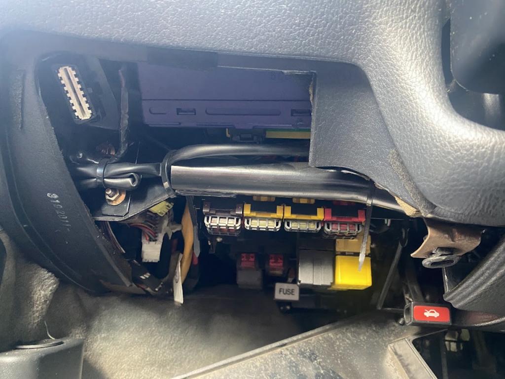

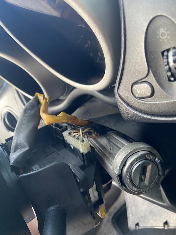

    Ostatnio GTV'ka zaświeciła mi pomarańczową kontrolką CODE i już nie odpaliła. Szperając na forach natknąłem się na temat czyszczenia anteny immo w stacyjce i styków za skrzynką bezpieczników, niestety w mojej GTV całość wygląda zupełnie inaczej niż w np. 156
    Gdzie szukać owej anteny immo i kostek od sterownika immo?
    Poniżej wrzucam zdjęcia jak wygląda to u mnie.

    Użytkownik Znawca Avatar Kali_33
    10 2008
    GTV 2.0TS 1997
    1,526
    Nie ma antenki, może gdzieś się zgubiła i stąd problem z immo

    Zapsikaj contact sprayem stacyjkę oraz tą wtyczkę którą się wpina w stacyjce. U mnie pojawiał się stały kluczyk od kilku lat z tym że ostatni rok już było nagminnie. Musiałem kilka razy przekręcać kluczykiem i cofać go aż immo zgasło. Miarka się przebrała na wiosnę gdy musiałem to zrobić chyba kilkadziesiąt razy. Nie szukając ani czytając info wziąłem contact i zapsikalem kilkukrotnie stacyjkę i ta kostkę. Problem już się nie pojawił od pół roku. Błaha usterka a jeździłem z tym kilka lat. Spróbuj i Ty tak zrobić. Może pomoże.
