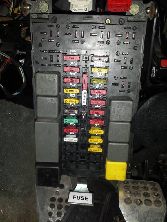

Jak tam dobrze popatrzysz to są znaki graficzne nad każdym bezpiecznikiem, dość intuicyjne więc nie ma problemu się domyśleć od czego jest który.

Witam
Bardzo proszę, pomóżcie mi i wskażcie który, bezpiecznik jest od tablicy rozdzielczej i podświetlenia zegarów. Zginęło mi podświetlenie i światła pozycyjne. Alfa Romeo GTV 2.0 TS
