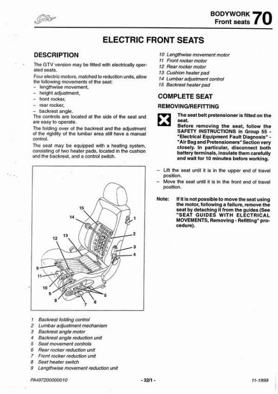

Witam. Zabieram się za montaż mat podgrzewających fotele. Napotkałem jednak na problem z umieszczeniem przycisków... Z tego co wiem to zdarzały się Gtv'ki z grzanymi siedzeniami, stąd też moje pytanie: gdzie znajdowały się przyciski? Albo gdzie sami byście je umieścili? Z góry dzięki za pomysły ;)
oryginalnie klawisz do grzania był z przodu boku fotela obok klawiszy do elektrycznej regulacji, na załączonym rysunku pozycja 8

Dzięki wielkie za informację. Czyli wychodzi na to, że grzanie występowało tylko w elektrycznych fotelach...
na to wygląda
w wersji bez elektryki nie ma mowy o podgrzewaniu, a klawisz regulacji umsisz umieścić wedle własnego uznania
