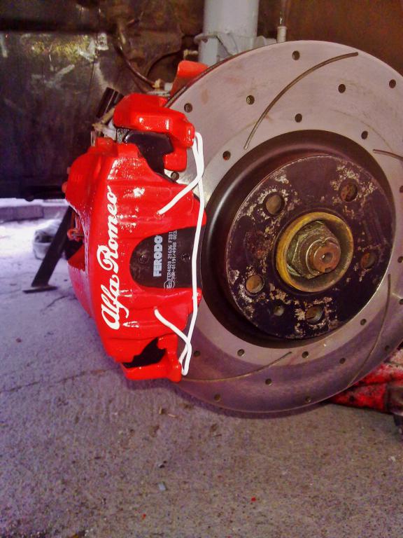

    filozofia zadna ale trzeba pamietac zeby przed zdjeciem zaciskow wcisnac tloczki albo miec przyrzad do wciskania tłoczków bo moze byc kiepsko, warto tez przy okazji odmalowac zaciski i wrzucic napis

    Jaki napis?

    Użytkownik Romeo Avatar fajf
    04 2012
    Kalisz
    AR Spider 2.0TS `97 Hardtop
    527
    np taki

  4. #14
    Użytkownik Embrion Avatar Xedos
    08 2012
    Olkusz i okolice
    Alfa Romeo GTV 2.0 TS 1998r.
    24
    No pięknie to trzeba się fakt do tego jednak solidnie przygotować i za jednym razem wszystko porobić.

    Cytat Napisał Marcin Abram Zobacz post
    W 2 dni się ze wszystkim wyrobiłem. Najwięcej czasu zajęło mi stworzenie klucza do wkręcenia tłoczków na tyle
