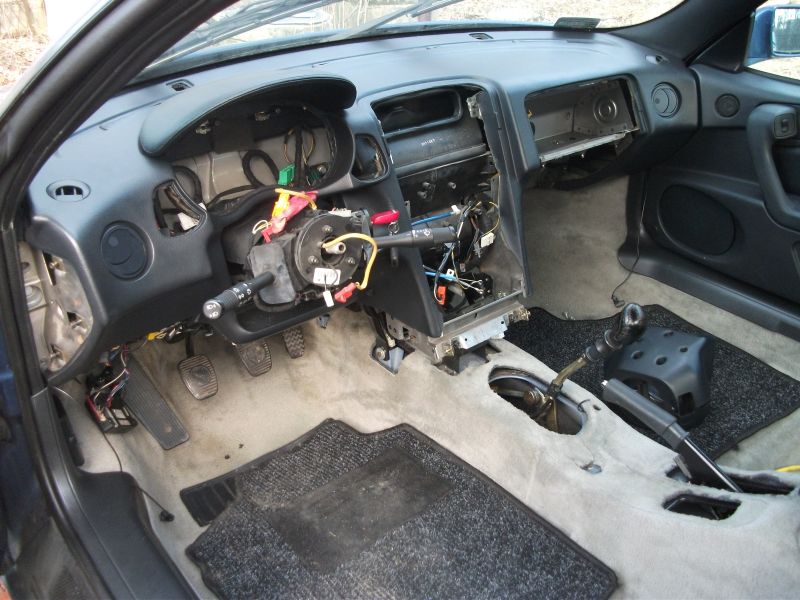

    Prawdopodobnie musisz wyjąć całą nagrzewnice(dmuchawe) i deske rozdzielczą.

    Ta chłodnica nagrzewnicy, jest z lewej strony tunelu środkowego wsunięta jak plaster miodu do ula, wystają tylko dwa wężyki, zaraz przy pedale gazu, przypatrz się uważnie, obejdzie się bez wyciągania dechy, ale zabawy jest, bo jest tam ciasno, wyciąg sobie fotel kierowcy będzie wygodniej.
    Foto ja wyjmowałem dechę rozdzielczą:
