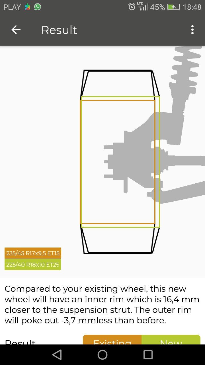

Szybkie pytanko. Czy ktos probował założyć cos szerszego niz 9" na tył? Kolega ma zestaw 17/9,5" ET35 z opona 235/45/17 i niby trzeba było 20mm dystansu zeby felga nie haczyła o wahacz. Mam chec kupna felg 18/10" ET25 do tego opona 225/40/18 i sie zastanawiam czy to wejdzie bo niby przy ET35 +dystans zrobiło sie ET15 ale jednak felga 17 vs. 18 to wieksza srednica i moze minąc wahacz . Felgi z daleka i ciezko z przymiarką. Przód na luzie bo 18/8,5 ET35. Na foto widac ze przez wiekszy naciąg na feldze 18/10 mozna sie jeszcze pokusic o dystans

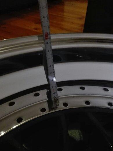

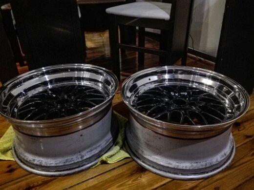

Zobaczymy jak wyjdzie finalnie. Przód 8,5" ET ok-4 , Tył 9,5" ET okolice 0 . Na fotce tylko felga wąska. Opony max 205 i chyba modyfikacja nadkola. Zdjęcia tylnej felgi wrzuce jak skrece felgi. Rant jest ogromny . Dorobić denko i można bigos gotować

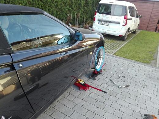

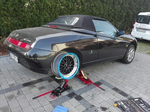

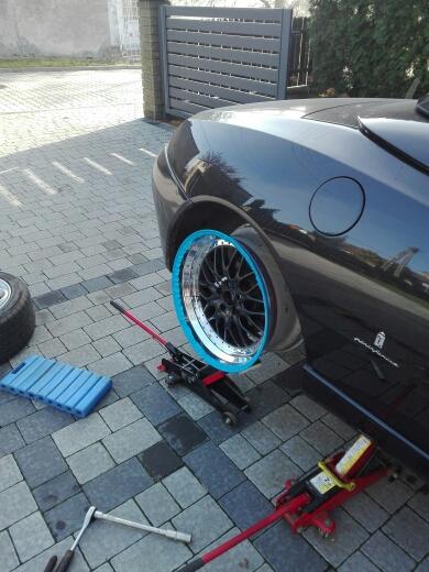

Felgi dzis przywiozlem , zona śpi dzis w piwnicy . Nie wiem jak to upcham ale upcham . Niby felga nie szeroka bo wyszło jednak 9" ale ET na tyle koło 0 wiec rant jest ogromny . Przod 8,5" z ET ok -4 wiec jak widac wiadra nieziemskie. Rotory idą albo w srebro albo shadow chrome.
