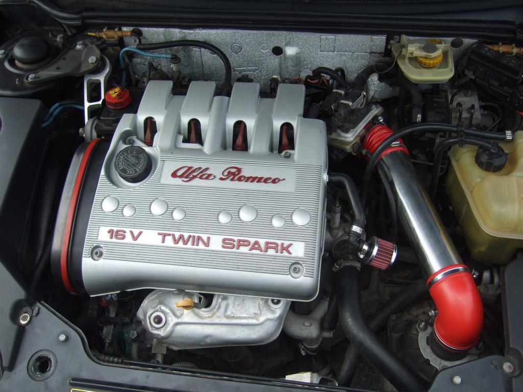

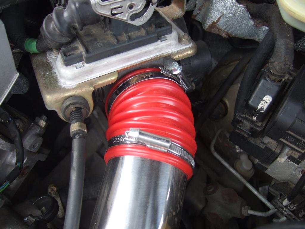

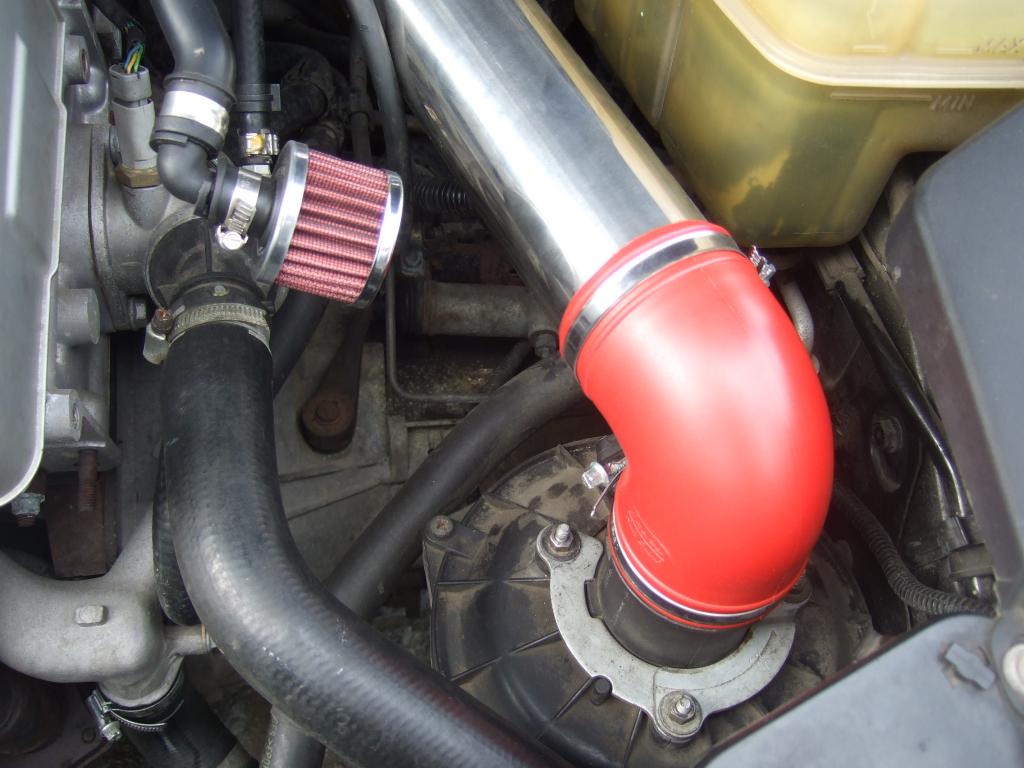

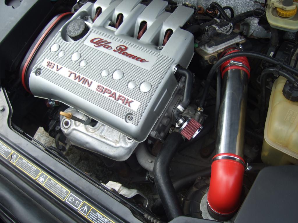

Jako, że jako większość posiadaczy Gtv, miałem dolot poklejony taśmą a operacja taka była dobra na 2 tyg. to wypadało w końcu coś z tym zrobić... a w ASO wiadomo 330... ostatnio na allegro coś za 200 było ale to też nie za tanio...
Także przeglądając jakoś znany portal aukcyjny znalazłem "materiał" na dolot, suwmiarka do ręki, pomiary - zakup potrzebnych rzeczy tj.
-łącznik elastyczny
-nierdzewka
-kolanko 90 stopni
-filtr na odmę
Mam 1.8, wersja z rezonatorem ale postanowiłem, że on a także odma są zbędne i dolot będzie wolny od tego " ustrojstwa ". A i nie mam czujnika tego co w 2.0 także nie ma żadnych komplikacji w budowie a cena ? 125 zł !!! wraz z przesyłką, wszystko dostępne u jednego sprzedawcy ;)
Montaż - 30 min, efekt - super wygląd, zero efektów ubocznych, dzwięk może trochę na + ale to już osobiste odczucia :D:D:D
Foto:
Enjoy :cool:
Byłbym zobowiązany za podanie :) wymiarów owych łączników i kolanek wraz z rura :)
Kolanko, łącznik - śr. 67,7mm, rura 70mm - kupiłem 50cm, potrzeba ok 30cm. Filtr na odmę 12mm.
