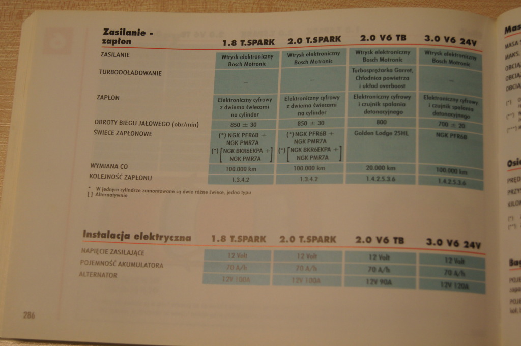

    W instrukcji do gtv jest napisane, że wszystkie mają 70 Ah, taki też kupiłem.

    Przy doborze akumulatora zawsze są jakieś widełki w tym wypadku 56,60 i nawet 77 Ah.
