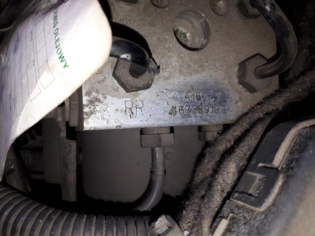

nadszedł czas na odkopanie tematu. ABS nie działa - MES informuje o awarii zaworu w pompie (prawe przednie koło). Żeby było ciekawiej ABS działa, kiedy auto postoi na dworze/pod wiatą. Dzisiaj przejechał ponad 10km i cały czas działał (dwa dni stał na dworze w deszczu). Czyżby wilgoć miała wpływ na któryś element? Ewentualnie czy ktoś takie pompy naprawia lub czy da się dopasować inną?
jeśli jest problem z dostępnością to rozwiązaniem może być blizniacza pompa od innej alfy/fiata lub nawet innej marki z ABS 5.3, przełożyć elektronikę i powinno działać. Chyba że to problem z elektroniką, wtedy gorzej bo przeprogramowanie chipa dojdzie.
