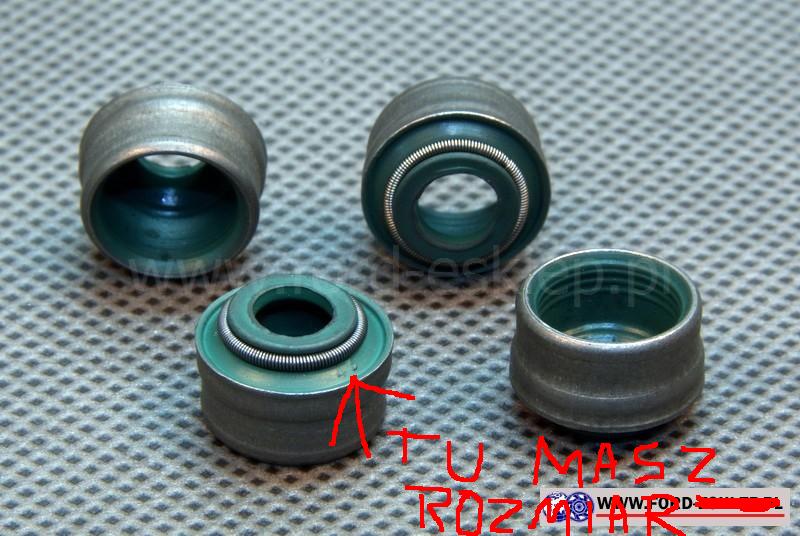

    Rozumiem ze mierzysz srednice uszczelniacza w srodku w dwoch punktach? Zmierzylem swoje i zawory mam takie same jak u siebie, ale uszczelniacze ktore kupilem maja w srodku kominka 7.5mm - nie za malo? Wiem ze musi mocno dolegac, ale pytanie czy tak powinno byc?

ID:	89271jezeli zawor masz 9mm to 7.5mm to zdecydowanie za mala dziura na zawor powinno byc kolo 9 moze 8.8 8.9 a nawet rowne 9mm w taki otwor zawor ci nie wejdzie do tego masz tam sprezynke ktora trzyma dobrze .na starych uszczelniaczach masz rozmiar pisze malym druczkiem na gumie od boku tak jak na zdjeciu i jezeli sciagniesz stary idz z nim do sklepu napewno ci dobiora .
