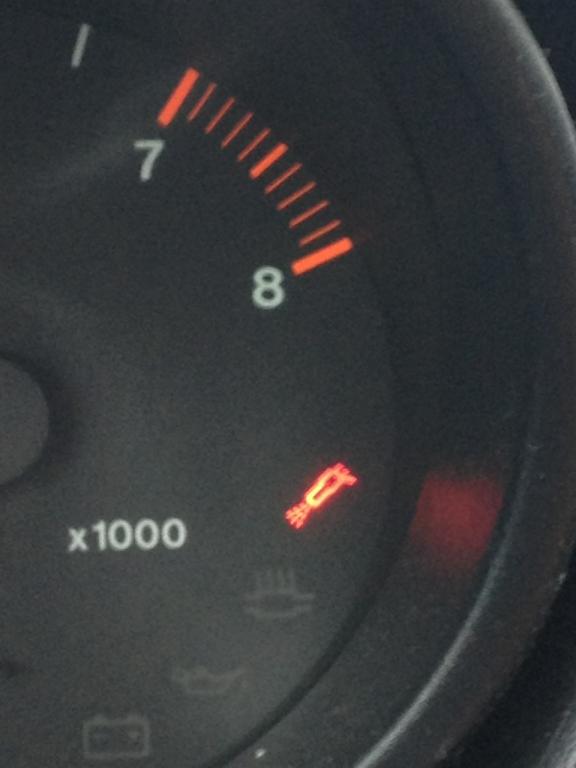

    Witam,Tak jak w temacie chciałby się dowiedzieć co oznacza tak kontrolka i jak z nią walczyć? Po zapaleniu temperatura wzrasta do 130 stopni.

    Tzw marchewa - kontrolka awarii ukl wtryskowego - zbyt ogolna aby na jej podstawie stawiac diagnoze. Podpiac pod komp i sprawdzic powod jej zapalenia

    Autko normalnie odpala i jeździ.... a ta temperatura?

    jak normalnie śmiga to obstawiam przepływkę
    podepnij pod komp i będzie wszystko jasne

    A u mnie jak się zapaliła to nie ujechałem zbyt daleko. TB-ka zaczęła szarpać i klops... Diagnoza - brak ciśnienia w układzie wtryskowym. Lał 1 wtrysk.

    No i sama z siebie zgasła...... Zauważyłem ,że nie włącza się wentylator i temperatura skacze do 100 i wiecej.... Corobić?

    Sprawdzic czujnik temperatury cieczy chl. termostat, przy okazji tez dzialanie obu biegow wentylatora chlodnicy.
    W poprzedniej alfie przy walnietym czujniku temp tez wywalalo mi marchewe ale wentylator hulal u mnie caly czas

    Zaprowadziłem do mechanika.... zobaczymy. Napiszę jak diagnoza.
