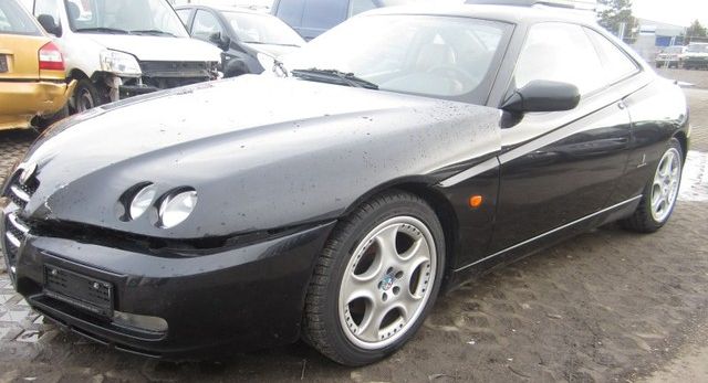

    Auto jest fajnie utrzymane, tylko ta kontrolka oleju , zderzak lekko opadnięty (po lekkim uderzeniu) i delikatnie maska uszkodzona. W związku z tym uderzeniem właśnie myślę czy ta usterka kontrolki oleju może mieć coś wspólnego, i nie wskazuje na zużycie silnika tylko na defekt po uderzeniu. Umieszczam zdjęcie jak to wygląda.

    napiszę to ostatni raz - jak nie sprawdzisz ciśnienia oleju, to się nie dowiesz
    sadząc po 'towarzystwie' w tle, to Gtv może być w gorszym, stanie niż na zdjęciu wygląda :/ musisz mieć tam kogoś zaufanego, kto oceni samochód i pomoże w sprawdzeniu ciśnienia, inaczej masz loterię
