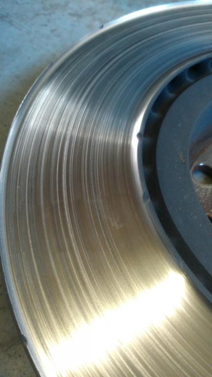

    Mam problem. We wrześniu założyłem na przód Brembo Max gładkie + ate, na tył Brembo max gładkie + Ferrodo premier. Zacisk z przodu duże Brembo. Przelatałem z 15 tys i mam problem z tarczami z przodu. Jak przejadę po nich palcem mają taka strukturę jak powiedzmy płyta vinylowa czyli takie małe rowki. Bicia na kierownicy nie mam, bardziej bym powiedział ze czuje lekkie bicie na pedale hamulca. Czemu tak się mogło zrobić. Co z tym zdziałać?

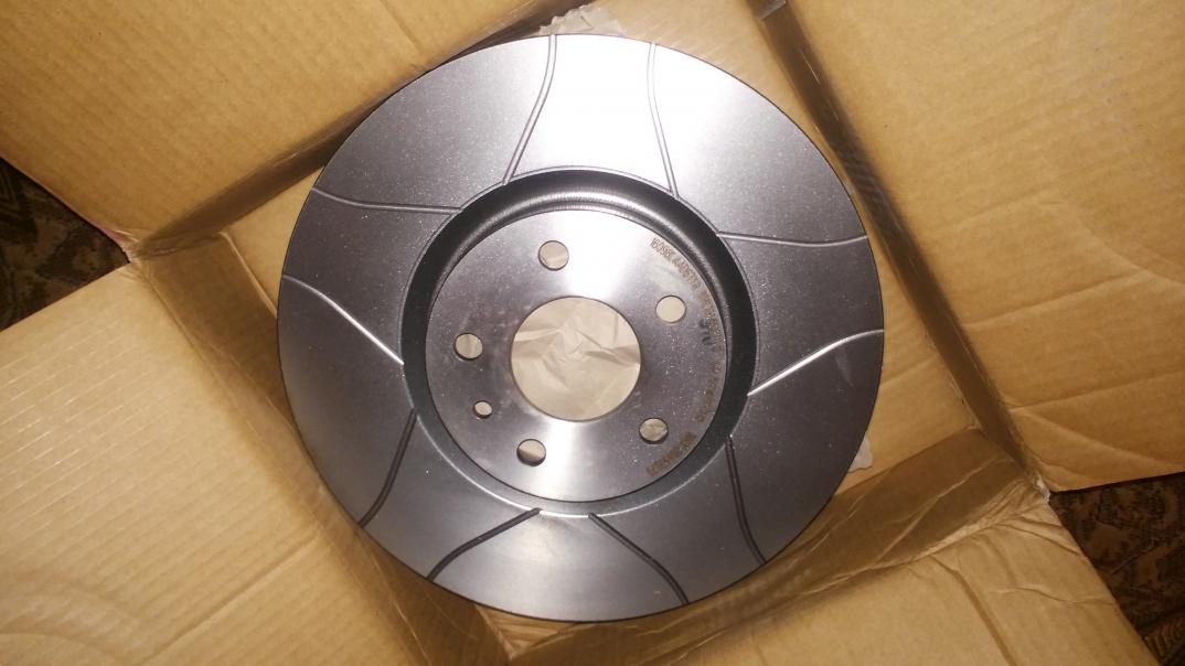

    Taka tarcza, miałem już z 5 kompletów Maxów nacinanych i to nowa tarcz
Nazwa:	20161025230752[1].jpg
Rozmiar:	67.4 KB
    A to po 25 tysiącach, z tym że głównie trasa na DS3000
Nazwa:	20161026124140[1].jpg
Rozmiar:	36.9 KB
    I cała reszta tak samo wyglądała po mniejszym lub większym dystansie
    Zmierz grubość tarczy czy aby już nie jest za cienka

    No właśnie podobnie to u mnie wygląda z tym że tarcza gruba na 100%.U Ciebie widzę rant na tarczy co wskazuje że rzeczywiście cienka. Wspomniane bicie na pedale ma z tym związek na bank. Myślę czy nie zebrać tego delikatnie. Bo wydaje mi się że temat się pogłębia.
