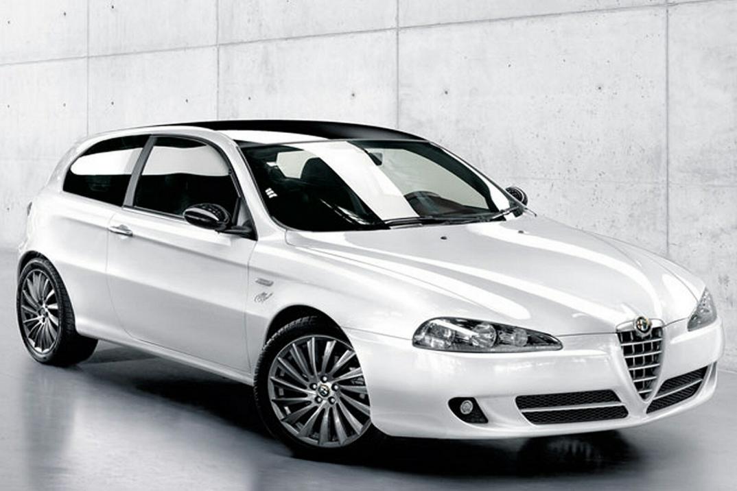

    Tzn nie miałbym nawet zamiaru podnosić auta względem serii, tylko na jaką max wysokość można podnieść. Ale już wiem, że jest to około -30 w zależności od gwintu.
    EDIT:
    generalnie chciałbym osiągnąć coś takiego, a na eibachu ten tył będzie chyba sporo wyżej
