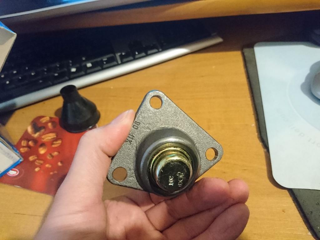

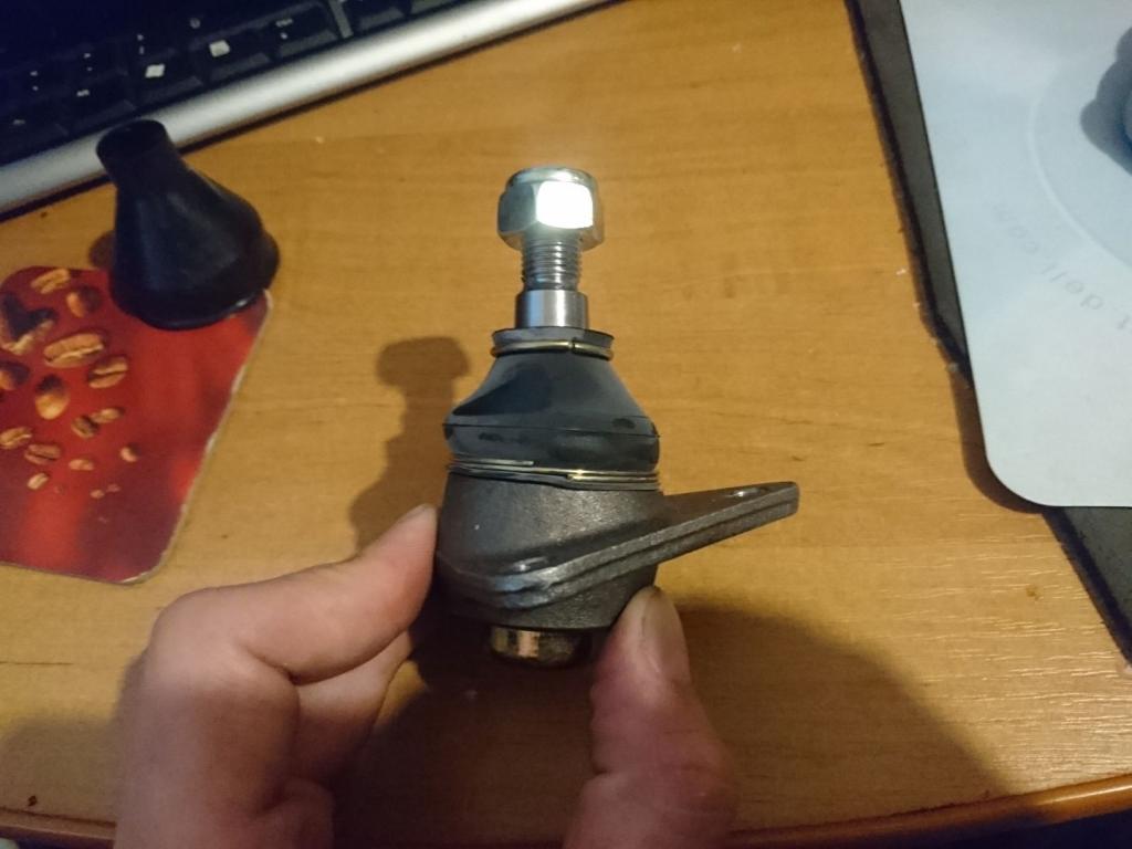

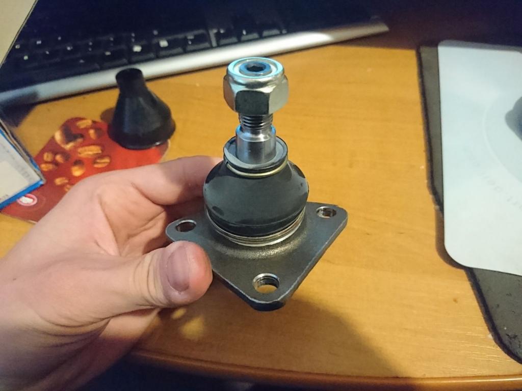

    Pokaż mi jak wygląda seryjny sworzeń i może coś wymyśle

    Tak to wygląda. Mogę pomierzyć co trzeba w razie czego.
