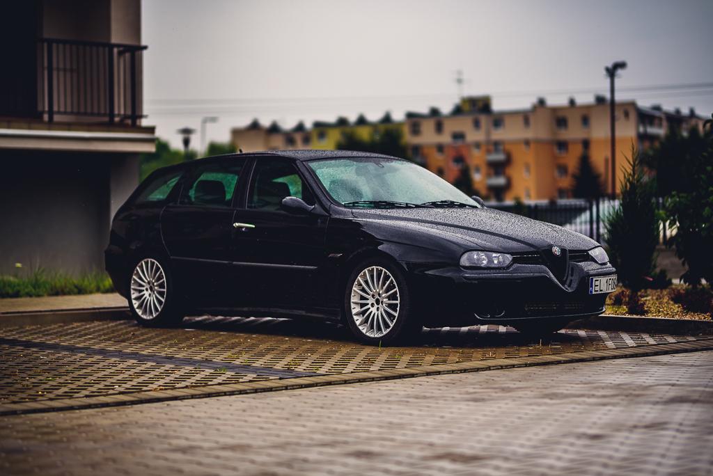

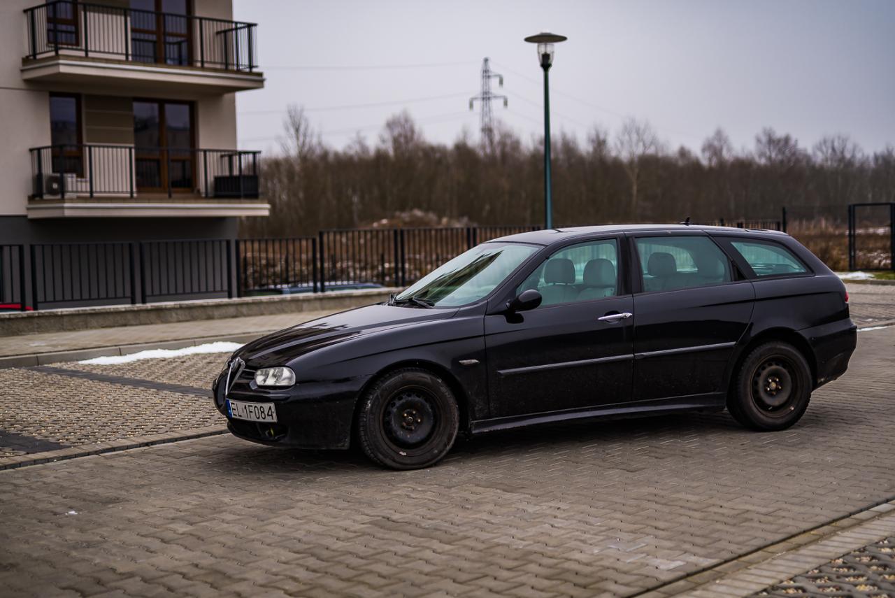

    co ci dadza opony jak bedziesz miał dziure wielkosci piesci ? ja w 2.4 dalem minus 50 a i tak zaluje ze nie bylo np minus 60 ;/ bo by bylo idealnie oczywiscie mowie o eibachach
    tak wyglada na eibachu minus 50
    a tak seria na sportpacku z sw czyli przod minus 20-25 a tyl seria bo nie mam nivo wiec tyl był seryjny czyli kooozaaa
    wrazenia no mercedes w124 czy citroen xm to to nie jest ale bez przesady

    No przyznaje ze slicznotka zwlaszcza z tymi swiatlami i na takiej feldze - 17 czy 18?
    Mowisz ze da sie tym jezdzic i nawet na kiepskiej drodze jest w miare wygodne? Na limuzyne nie licze ale dobrze jakbym nie mial wrazenia ze mi sie auto rozpada na dziurach
