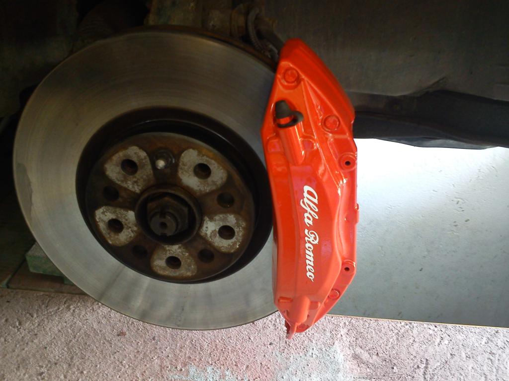

    Ja również malowałem zwykłą farbą w spray'u za 10zł puszka Poruszam się zarówno po naszych pięknych drogach jak i po autostradzie i zdarza mi się czasami ostro hamować ale póki farba nie odpada;pKliknij obrazek, aby uzyskać większą wersję
Nazwa:	DSC00779.jpg
Rozmiar:	87.6 KB

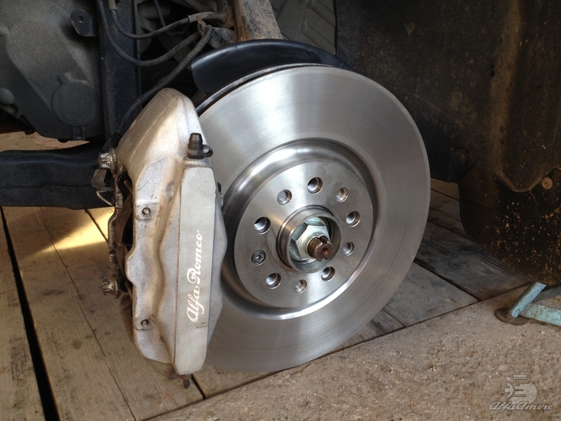

    Nie wiem czy taki zacisk jest czymś pomalowany ale strukturę ma chropowatą. Dawać coś przed lakierem, żeby bazowy ładnie rozlać? Najchętniej zrobiłbym to sam w garażu.
    Są dwa sposoby albo szlifujesz to do uzyskania gładkiej powierzchni albo rozlewasz na to podkład w miare grubo
    Najlepiej przetrzyj to włókniną ścierną, później papierem, odtłuść i maluj kilkoma warstwami lakieru. Napis AR też Cię interesuje?
    Ja u siebie odnawiałem w wakacje i mam to pomalowane 3 lakierami - najpierw biały żeby było AR, później czerwony i na końcu bezbarwny.

    Również będę na spocie. Muszę pamiętać, żeby z to obgadać Co do napisu to tak, chce żeby był, ogólnie to zamówiłem u koleżanki Moniq naklejki w dedykowanym rozmiarze, białe i czarne, zobaczymy, które bardziej podpasują. Wiele osób pisało, że naklejki bardzo dobrze się trzymają. Ale jeżeli ładnie wychodzi napis po zalakierowaniu to może się skuszę, zobaczę jak wyszło to u Ciebie.
