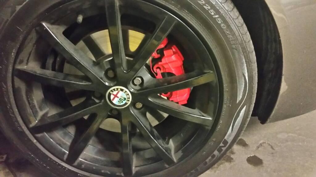

    Awj ja malowałem czerwonym hammeritem juz jest 3 lata. Wczoraj przy zmianie opon wymylem pkynem do szyb i ściera; )tak szczegółowo co pół roku w trakcie zdjęcia kół. A tak normalnie myjnia bezdotykowa. Zrobię foty to zobaczysz jaki efekt. Fakt widać już gdzie niegdzie ubytki farby ale jest oki. Puszka koszt około 15 zl.

    Dejon a zdejmowałeś zaciski czy malowałeś na ucie? Przykładałeś się do oczyszczenia zacisków z brudu, rdzy czy resztek innej farby?

    Nic nie zdejmowalem. Malowałem ma aucie. Czyscilem szczotka potem benzyna ekstrakcyjna , resztek farby nie bylo , co trzeba zabezpieczylem taśma i pędzelkiem malowałem 3 warstwy.
    Tak jak obiecałem dzisiaj fota zaciski malowane 3 lata temu ..ostatnio tylko umyte przy wymianie opon na letnie. . Sorki trochę fele brudne tylko

    Ja polecam farbę do zaciskow OPTIMA tanszaniz hammerite bez utwardZacza super kryje juz za 1 razem ladny polysk i wytrz. Moim zdaniem jakość zestawu motip a cena 1/6 tego
