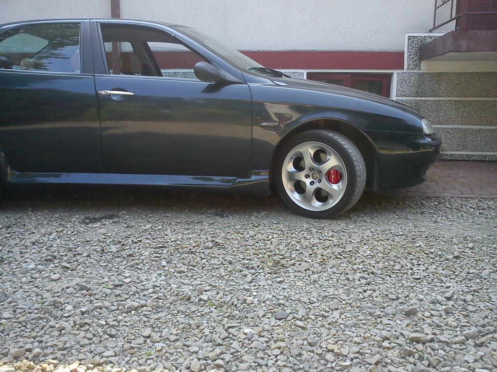

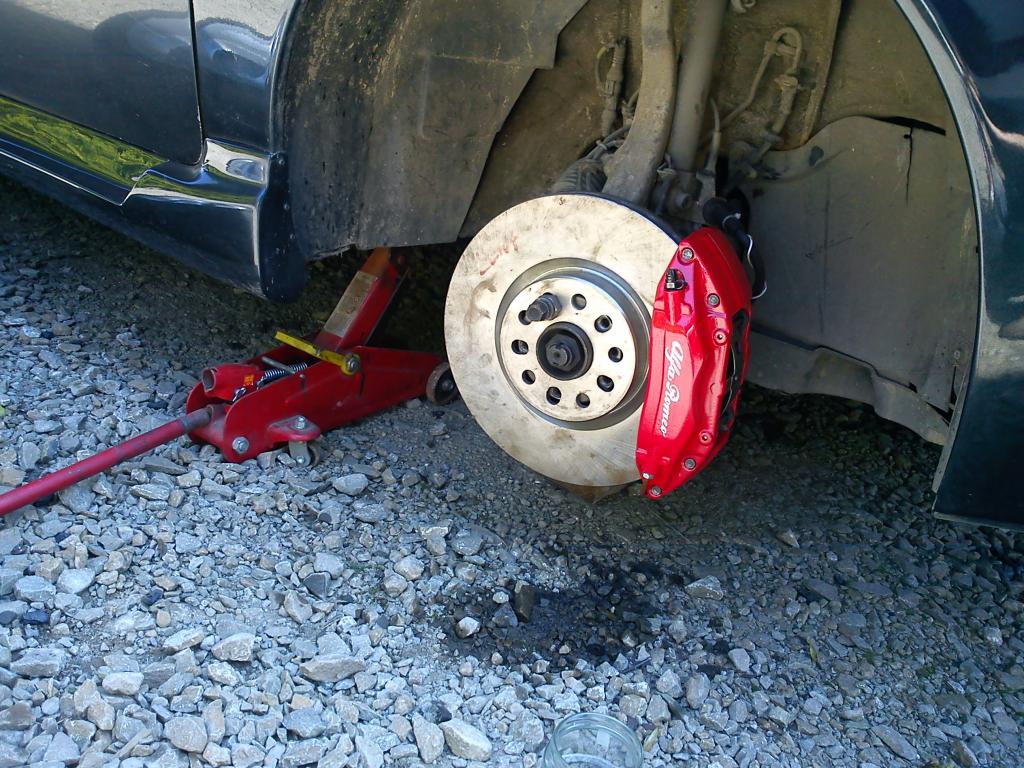

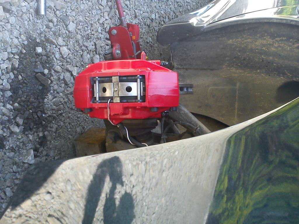

    Witam , u mnie zacisk Brembo Alfa 166 -80zl za sztuke ,tarcze Alfa 166 310/28 160 zl/szt ,proszkowe malowanie zaciskow -kilka browarów ,klocki dostalem w prezencie ,adapter pomiedzy zacisk a zwrotnice hmm dzieki Grzesiek ! , ...za calosc niecaly 1kzl

    Ja z tylu mam tarcze Mikody plus klocki Ferodo u mnie calosc swietnie sie sprawdza ,mysle ze dobry klocek plus tarcza zdecydowanieok jako zestaw na tyl -jako seria ,wkoncu cala masa i energia hamowania dociaza przod -ja zdecydowanie polecam takie rozwiazanie ,jedyny minus na zmine mam 16" telefony i musi byc do tego 18mm dystans ,na lato mam 17" widoczne na foto i do tego 7mm dystans
    Do codziennej jazdy bez znaczenia Brembo czy seria ,natomiast czeste wyhamowania z duzych predkosci to jest poprostu miazga i tu ten zestaw pokazuje klase
