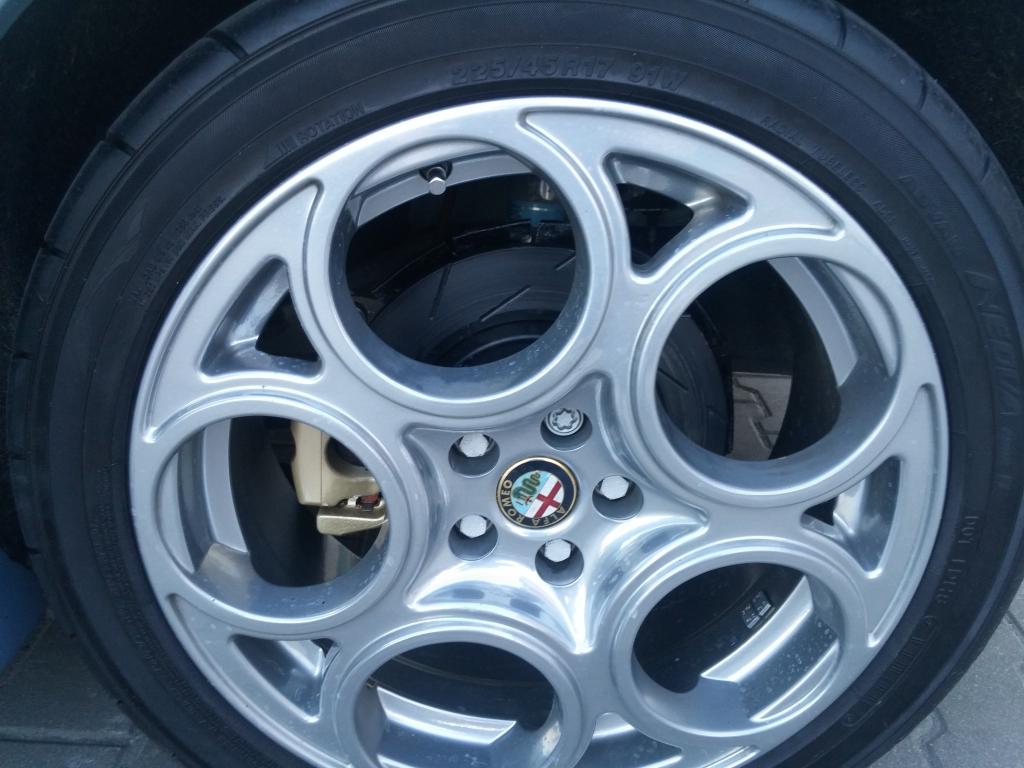

    a ja polecam też zainteresować się tyłem w końcu poświęciłem parę zł na tył od GTA zdecydowanie czuć poprawę
Nazwa:	20150519_193335.jpg
Rozmiar:	89.2 KB
