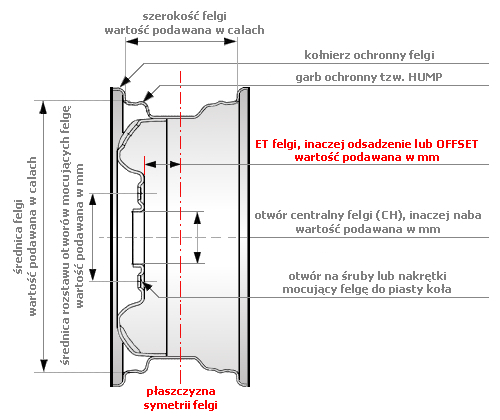

Może ktoś się orientuje się jaka jest różnica między normalną zwrotnicą od 156 2,5 a zwrotnicą od GTA a dokładnie chodzi mi o jej wyprofilowanie ?
Bo po przeszczepie tych zwrotnic do siebie musiałem włożyć dystans 5mm żeby felga nie obcierała o zacisk i nie wiem jaki dystans włożyć na tył. Czy też 5mm czy 15mm?
Felgi jakie mam to Zender Siena 18'' et28 z oponą 225.

Masz ciut za małe et w swoich felgach, fabrycznie jest w GTA 35mm, więc to nie wina zwrotnic. Ze zwykłym zaciskiem można w jakimś zakresie manewrować bezkarnie ET felgi, natomiast z brembo to minimum wynosi w przybliżeniu twoje et28+5.
Źle kolego, mylisz pojęcia, im mniejsze ET felgi tym felga mniej "nachodzi" w głąb wnęki koła/na zwrotnicę masz więcej miejsca między felgą a czołem zacisku, przy zacisku BREMBO największe znaczenie ma jednak budowa samej felgi.
