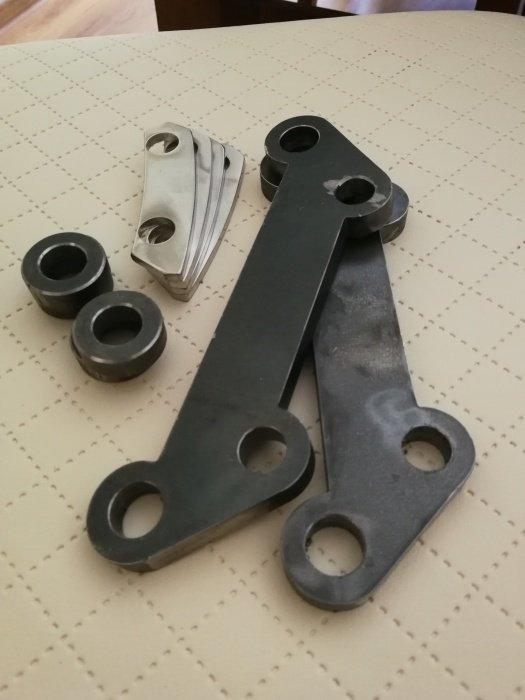

    Mam kilka kompletow adapterow do 147 156 GT. Zestaw z poszerzeniem do zacisku Brembo z Alfy 166. Obsluguje tarcze 330x32.
