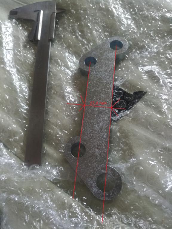

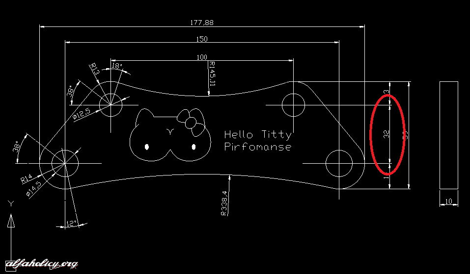

    Hej podpowiedzcie proszę jaki rozstaw powinien być między otworami w adapterach pod brembo żeby wrzucić na tarczę 330x32?
    Znalazłem rysunek tech na forum osoby z Mińska gdzie jego adapter ma przesunięcie 32mm natomiast adapter który posiadam ma przesunięcie 27,4mm
    Proszę rozwiejcie moje wątpliwości który wymiar będzie ten prawidłowy?
    Reszta wymiarów kluczowych jest zgodna na obydwu

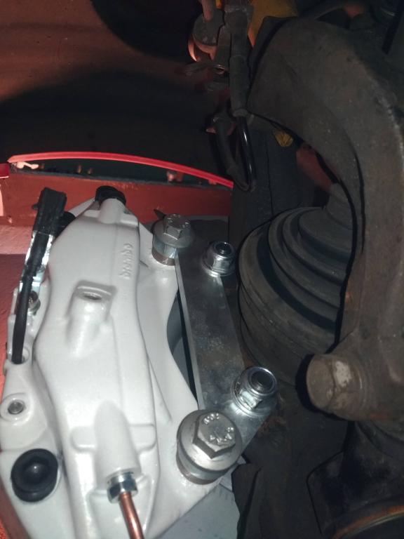

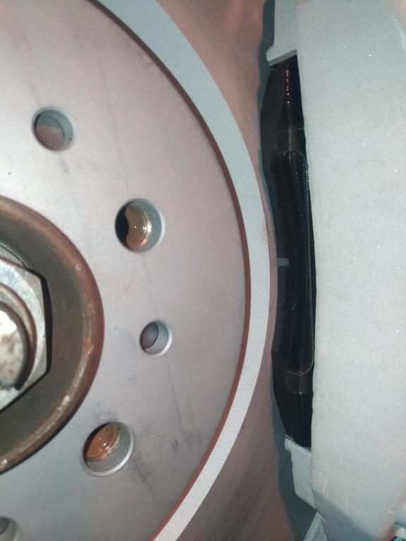

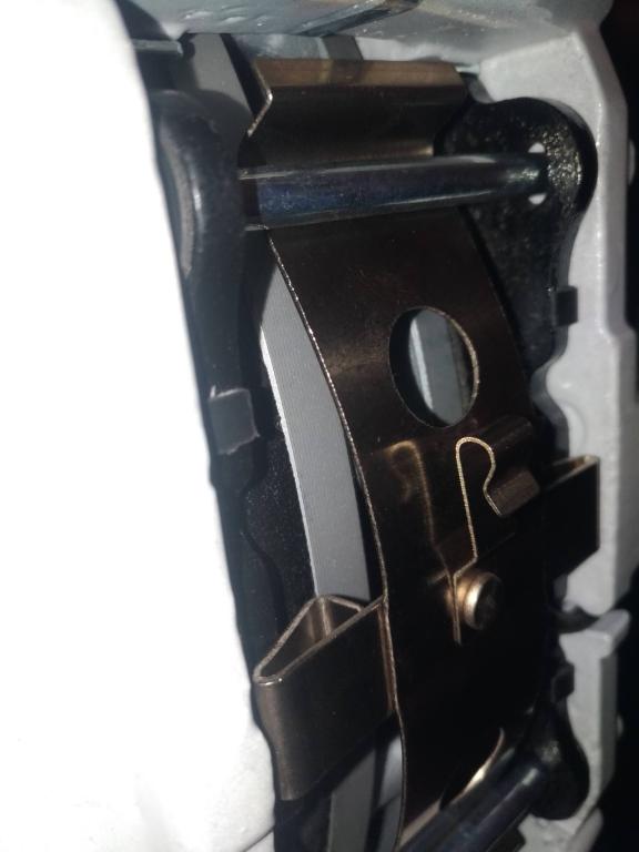

    Adaptery o których wcześniej pisałem są wykonane idealnie wszystko siadło jak na zdjęciach bez żadnego szlifowania, kombinowania czy przerabiania

    Kacper zacisk od 166, tarcza 330x32?
    Chciałem podpytać, czy to klocki od 166/159/Brery/156GTA, czyli 131mm długości?

    Cytat Napisał AdamKarlino Zobacz post
    Tak, zacisk ze 166, poszerzany i tarcza ze 156 GTA większa czyli 330x32
    Tak dokładnie a nawet więcej można wziąć klocki z Lancera EVO czy Subaru Imprezy którejś tam to dokładnie klocki 131x77x16, w moim przypadku OMP Road&Sport stara już niedostępna seria, kupowałem je jako klocki ze 159
