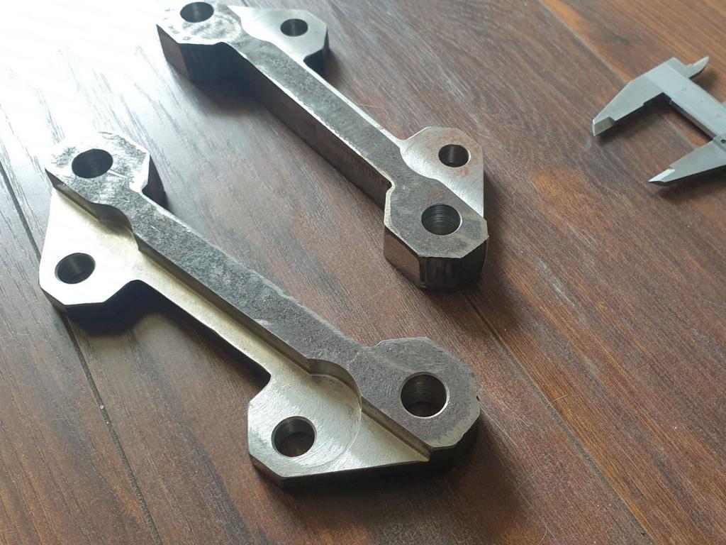

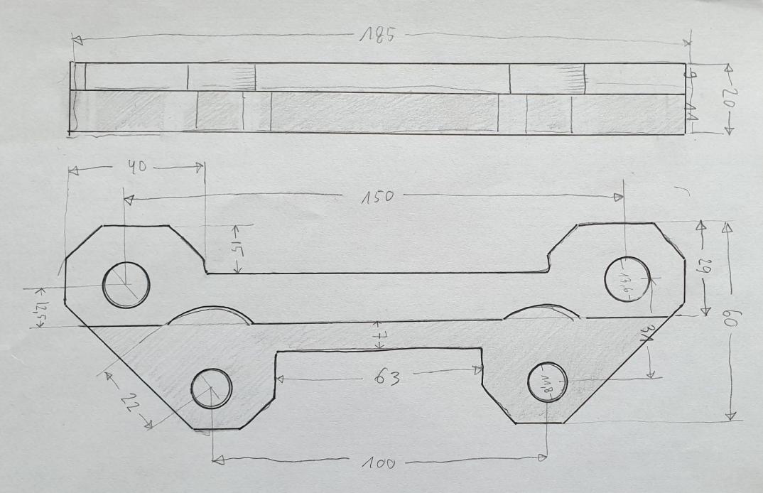

    Rysunków nie mam, ale mam poza samochodem moje adaptery, mogę Ci je w wolnej chwili obmierzyć i porobić fotki.

    Jeśli można to też poproszę te wymiary

    Przepraszam za jakość, jakby były jakieś wątpliwości to piszcie, za dwa tygodnie oddaję je do ocynkowania i do końca miesiąca chcę wrzucić całość na samochód.

    Sam robiłeś? Jaki koszt jak można wiedzieć, i czy te wymiary są że tak powiem uniwersalne czy mierzone na aucie ?

    Kupiłem kilka lat temu, nie pamiętam już za ile. Jeździły wcześniej na samochodzie z dużym Brembo, więc wymiary są sprawdzone. Wykonane są ze stali konstrukcyjnej Weldox 700.
    Co do rysunków poszerzeń zacisków pod tarczę 32 mm, to ja u siebie najpierw zrobiłem szablon na kartonie, odrysowałem fragment na zacisku, potem przeniosłem go na blachę aluminiową 4 mm, a dalej to już zabawa z wyrzynarką i pilnikiem.
