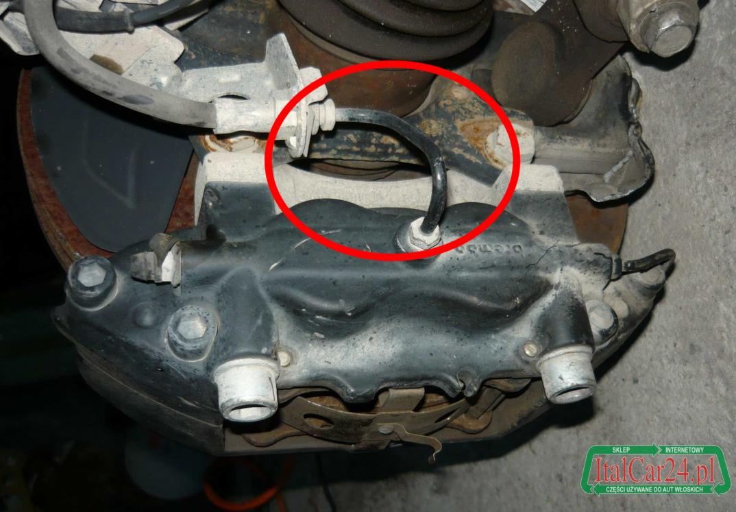

W końcu skończyły mi się "hamulce". Mogę więc montować poszerzone zaciski od 166 (które czekały na tą chwilę prawie rok
). Mam do Was kilka pytań, żeby się odpowiednio przygotować.
1.Mam zaciski, mam adaptery żadne dodatkowe elementy nie będą mi potrzebne przy wymianie?
