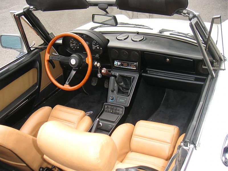

    Klimatyzacja - pierwszy raz spotykam się z tym, żeby w S3 (i w jakiejkolwiek 105/115) była klimatyzacja. Chociaż np tutaj widzę jakieś pokrętło pod suwakami od nawiewów:
Nazwa:	alfa-romeo-spider-7.jpg
Rozmiar:	77.1 KB
    i jeszcze trochę gratów na ebay: http://www.ebay.co.uk/itm/Alfa-Romeo...-/351742459854
    Na żywo nigdy nie widziałem i tak jak pisałem wcześniej nie rzuciło mi się w oczy nic w dokumentacji, ale może po prostu nie skupiałem się na tym, bo mój fabrycznie klimy nie posiadał

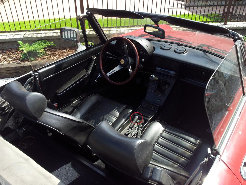

    Jeżeli chodzi o elektryczne sterowanie lusterek, to u mnie jest w miejscu zaznaczonym poniżej - obok gniazda zapalniczki, a samo sterowanie odbywa się za pomocą "dzyndzla". Nie mam na tą chwilę żadnej foty, jedynie ta poniżej.

    - u mnie sterowanie lusterkami odbywa się za pomocą takiego przełącznika:
    http://www.ebay.com/itm/Alfa-Romeo-S...dXR4IC&vxp=mtr
    OK, wszystko jasne. U mnie w tym miejscu jest zaślepka, więc zakładam, że sterowanie lusterek po prostu zniknęło w dziwnych okolicznościach. Dalej, trzeba będzie dojść po kabelkach, czy brakuje tylko sterowania i w razie czego je dokupić
