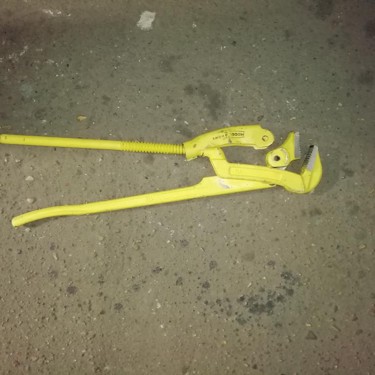

    Zabrałem się dzisiaj za wykręcanie starych. No i popatrzcie co z tego wyszło 4 godziny pracy

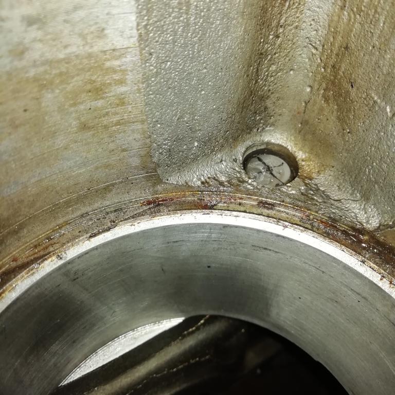

ID:	265424 - niby cztery nie wykręcone prawda?
    Ale popatrzcie tutaj
Nazwa:	IMG_20200116_193425[1].jpg
Rozmiar:	69.7 KB

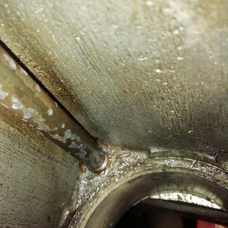

ID:	265423 to mnie dobiło.
    Alfa wygrała z polskim wyrobem - a mówią że włoszczyzna jest dobra do zupy
Nazwa:	IMG_20200116_193443[1].jpg
Rozmiar:	66.8 KB

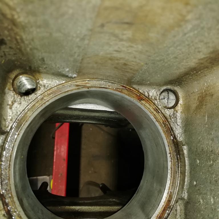

    Jeszcze parę fotek środka silnika
Nazwa:	IMG_20200116_193452[1].jpg
Rozmiar:	94.0 KB
Nazwa:	IMG_20200116_193500[1].jpg
Rozmiar:	104.0 KB
    Jakieś sugestie co do tej urwanej szpilki?

    Ale lipa. Trzeba było zostawić stare. Sugestie? Szukaj nowego bloku. Nie wykrecisz tego raczej. Raz że nie ma dojścia. Dwa że nawet jeśli to nawiercisz to i tak jej nie wykrecisz bo jaki wykretak będzie mocniejszy niż urwana szpilka? Robisz pierdóły delikatne w stylu regeneracji silniczkow od nawiewu ale z tymi szpilkami to musiałeś ciągnąć jak Janusz pod blokiem żeby to odkręcić. Jak nie chciały iść to po co ciagnales na siłę? Moim zdaniem blok do wyrzucenia.

    Tak więc nie ma co teraz rozpaczać decyzję podjąłem część wykręciłem jedna urwana A tak na marginesie to wcale nie użyłem dużej siły mogę powiedzieć że ta była odkręcana delikatnie (bo była pierwsza). Ale jak się urwała to pomyślałem że nie ma co się z tym pieścić i tym sposobem odkręciłem jeszcze pięć.
    Jakby co mam drugi blok.
    Zrobiłem próbę rozwiercenia tej śruby. Co prawda w warunkach "laboratoryjnych" wkręciłem urwany kawałek w imadło i .... poszło całkiem nieźle. Najpierw wiertło 6mm a potem 8mm i w końcu 10mm (szpilka ma 12mm) efekt nie jest taki zły. Da się też po tym wszystkim nawet odtworzyć gwint.
    Zamówiłem dłuższe wiertła i do przodu.
