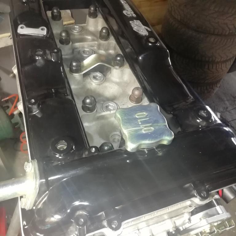

    Mały upgrade
    Silnik gotowy.

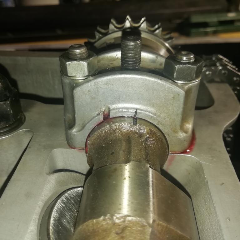

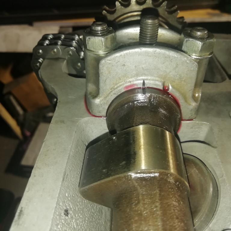

    Zakończyłem jego składanie, muszę powiedzieć że sama przyjemność. Wszystko się zgrało jak książka pisze - zresztą zobaczcie sami:
Nazwa:	IMG_20200421_171514.jpg
Rozmiar:	88.5 KB
    Głowica na miejscu
    Czas na wałki rozrządu
Nazwa:	IMG_20200421_181545.jpg
Rozmiar:	63.9 KB
    Znaczki na wałkach zgrały się za pierwszym razem. Obróciłem wałem kilkanaście razy i
Nazwa:	IMG_20200421_181653.jpg
Rozmiar:	65.7 KB
ID:	268609 - wygląda nieźle

    Piękna robota.
    Pytanko, czym czyściłeś korek od wlewu oleju, że się tak błyszczy ? Polerowany był ?

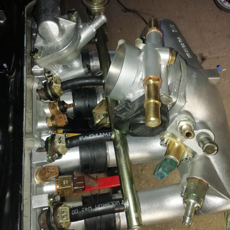

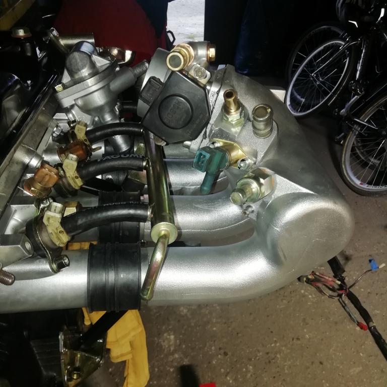

    Zestawiłem np. silnik co prawda jeszcze na stojaku ale oko cieszy:
Nazwa:	IMG_20200514_192018[1].jpg
Rozmiar:	83.5 KB
Nazwa:	IMG_20200514_192030[1].jpg
Rozmiar:	85.7 KB

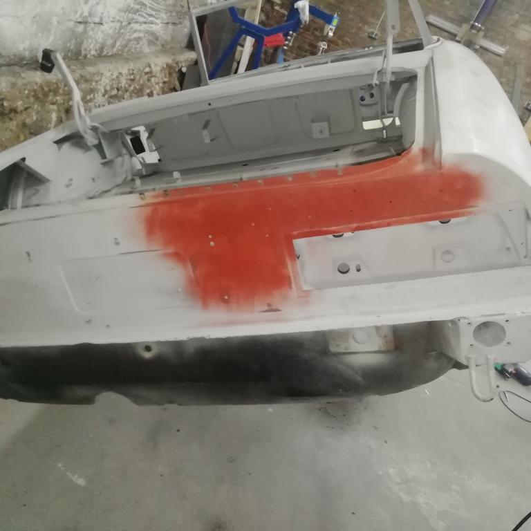

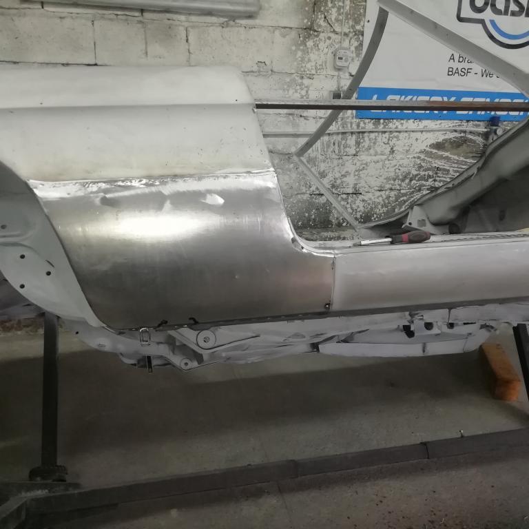

    oraz zaległe zdjęcia od blacharza - to jest stan na listopad lub październik ubiegłego roku
Nazwa:	IMG_20200518_181218[1].jpg
Rozmiar:	59.4 KB
ID:	270113 wstawki zdrowej blachy po wycięciu szpachlowanych elementów przez amerykanina
Nazwa:	IMG_20200518_181256[1].jpg
Rozmiar:	48.2 KB
ID:	270114 wyprostowany pas tylny

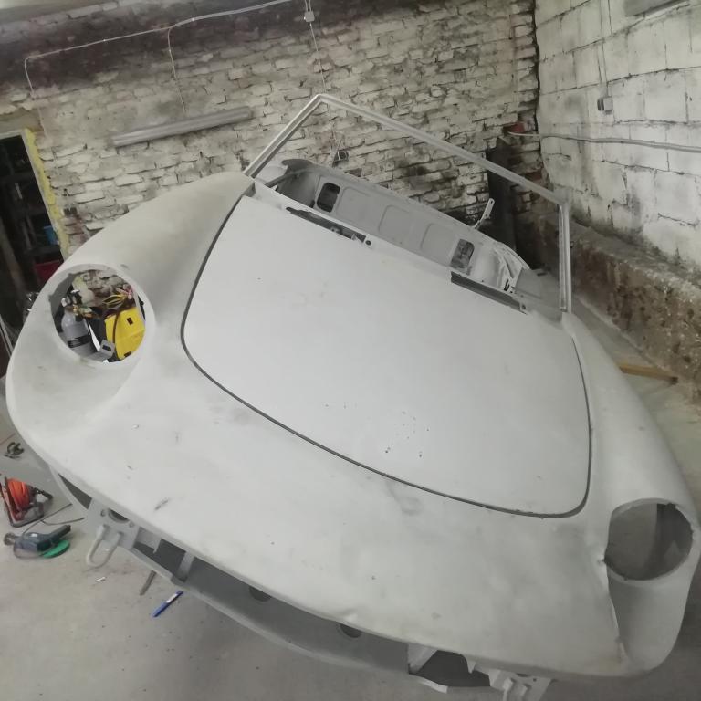

ID:	270115 no i taki tam widok przodu (dla stęsknionych )
  8. #148
    01 2014
    Chojnice
    159 i 75
    881
    Wąż do oleju i paliwa fagumit który masz złożony jak wsadziłem do mojej Aprilii tuono żeby połączyć pompe paliwa z filtrem wewnątrz zbiornika paliwa po tygodniu kontaktu z benzyna rozwarstwil się i zrobił jak galareta. Nie wiem czy to dobre rozwiązanie chociaż u mnie różnica była taka że wąż moczył się w benzynie cały czas bo pompa jest wewnątrz zbiornika. Może jak nie będzie od zewnątrz kontaktu z benzyna to będzie działać.
    Wysłane z mojego SNE-LX1 przy użyciu Tapatalka
  9. #149
    Użytkownik Świeżak Avatar jareknowiak
    10 2013
    Nowy Dwór Mazowiecki
    była alfa 159 2,4 JTDM TI jest GIULIA 2,0 MAir 200KM i GIULIETTA 1,4MA 170KM, SPIDER 1982r.
    115
    Tak jak pisałem to tylko na próbę.
    Docelowo będę szukał czegoś lepszego, może kupię w Clasic Alfa tam na metry można też kupić.
    Tutaj też mam pompę w zbiorniku Dobrze że mi o tym napisałeś. Muszę to zmienić tam tez jest łącznik z tego węża.
    Może masz jakieś sprawdzone firmy produkujące takie wężyki.
