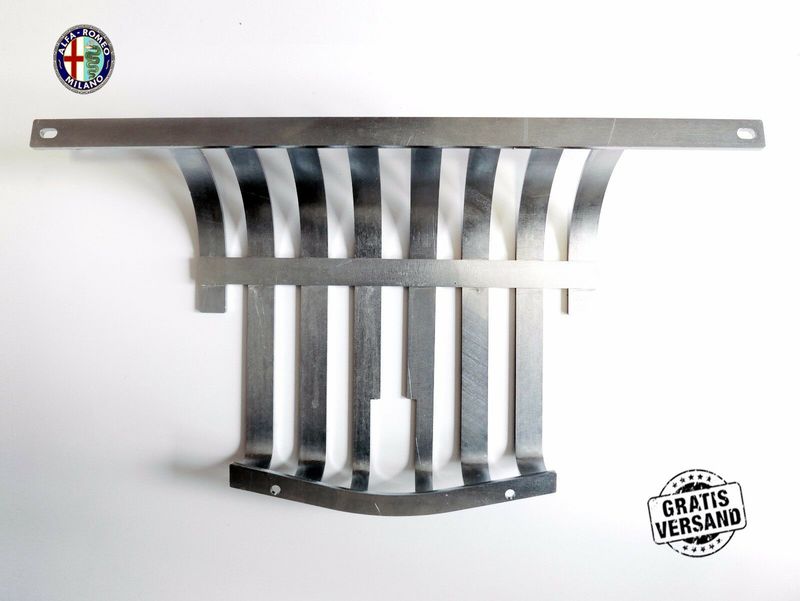

    Teraz jestem na etapie wykonywania różnych brakujących elementów.
    Zabrałem się za wykonanie osłony pod miskę olejową. Według specyfikacji - oraz zdjęć osłona wygląda tak
Nazwa:	osłona.jpg
Rozmiar:	39.9 KB
ID:	273003 (zdjęcie ze strony reparts.com)
    Ale niestety nie są dostępne.
    Dlatego postanowiłem zrobić to we własnym zakresie.
    Koszt tego - płaskownik 32 zł.
    Gięcie i spawanie bezpłatne bo robione osobiście.
    Ale jest jedno ale. Nie mam wymiarów tego elementu zwłaszcza tych wymiarów pionowych (wysokość tej osłony w przedniej części oraz w części tylnej)
    Gdyby komuś się chciało to pomierzyć i podać byłbym wdzięczny, bo nie będę musiał czekać na włożenie silnika i dopiero zdejmować wymiary.

    Cytat Napisał jareknowiak Zobacz post
    szczerze to to też wygląda na pospawane z płaskowiników z obiego, a pewnie kasują za to 400 euro

    nie nie jest to drogie ok 80 euro ale doliczając koszt przesyłki ok. 25 euro wychodzi 100. A 430 zł nie bardzo mi się chce dać za kilka kawałków płaskownika.
