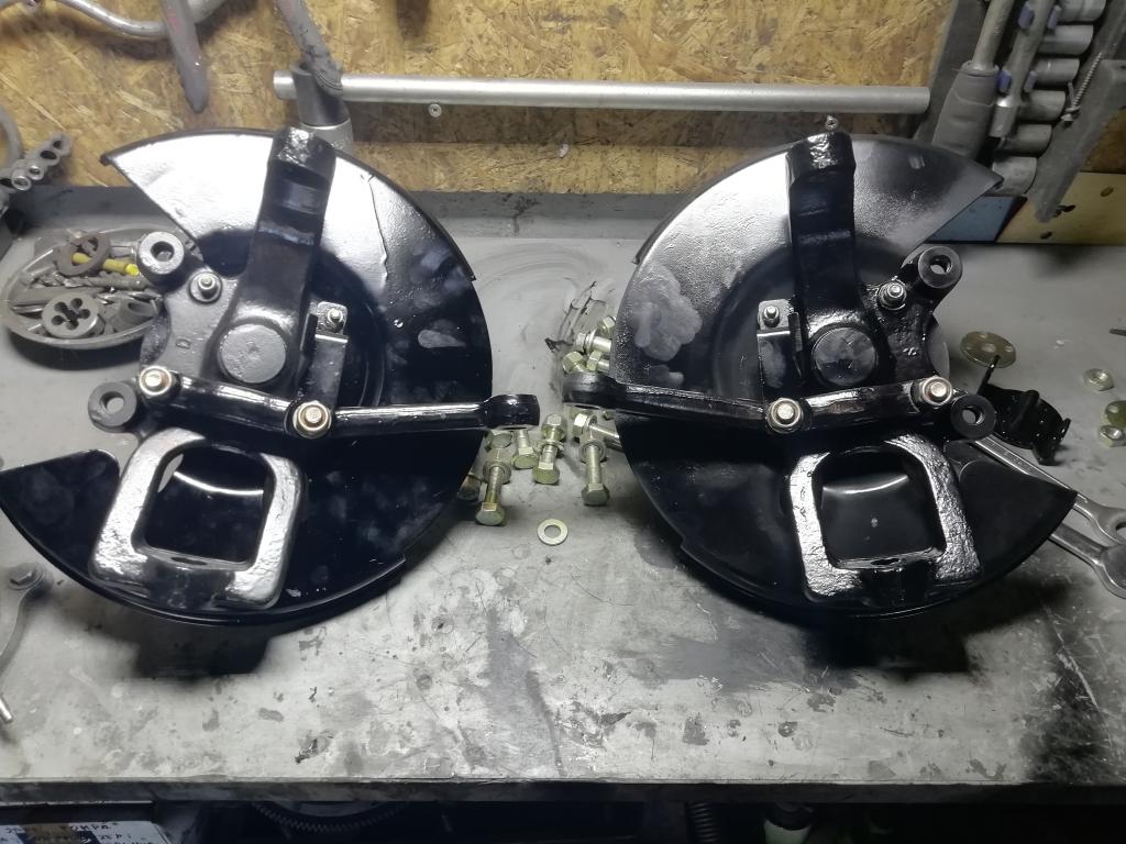

    Kolejna aktualizacja stanu realizacji.

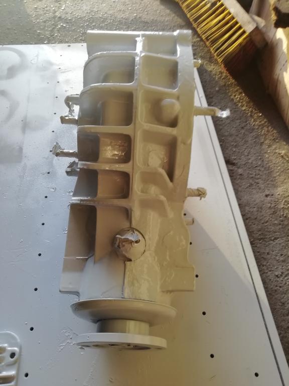

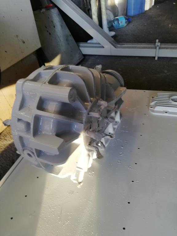

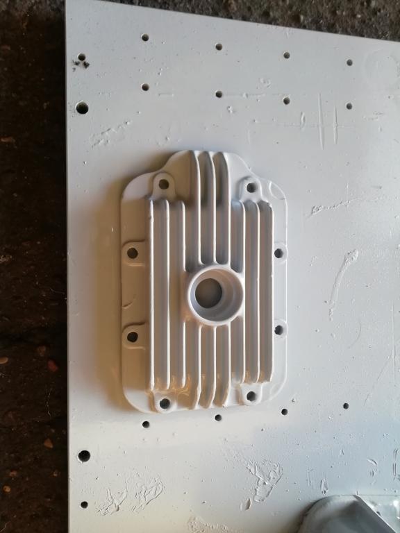

    Obudowa mechanizmu różnicowego jest już czyściutka i zabezpieczona podkładem.
Nazwa:	IMG_20190617_201403.jpg
Rozmiar:	38.6 KB
Nazwa:	IMG_20190617_201354.jpg
Rozmiar:	40.3 KB
Nazwa:	IMG_20190617_201350.jpg
Rozmiar:	48.4 KB
    Teraz oczekuje na malowanie w kolorze srebrnym.

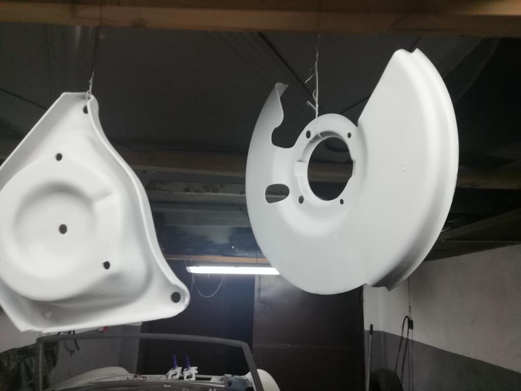

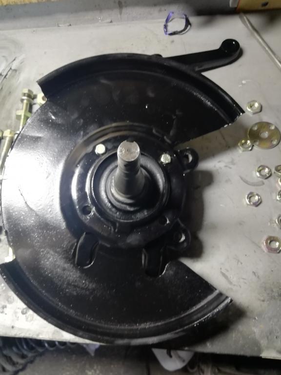

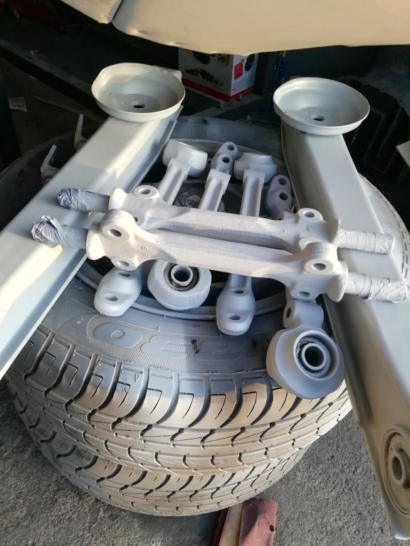

    Doszły kolejne części od zawieszenia więc zabrałem się za jego odnowienie.
    Wszystkie elementy zostały oczyszczone i przygotowane do malowania.
Nazwa:	IMG_20190617_201410.jpg
Rozmiar:	68.6 KB
Nazwa:	IMG_20190603_225913.jpg
Rozmiar:	46.2 KB
Rozmiar:	68.6 KB
    Ostatnie dwa dni to malowanie w kolorze czarnym półmatem. Szukałem jakiegoś lakieru odpornego na uszkodzenia mechaniczne - pewnie zaraz powiecie trzeba było malować proszkowo - no tak ale zaważyły koszty.
    Malowanie proszkowe wszystkich elementów zawieszenia to ok. 500 zł. Ja kupiłem lakier z domieszką ceramiczną - 1kg z utwardzaczem 120 zł. Zużyłem ok. 0,5 do 0,6 kg na wszystko razem ze zbiornikiem paliwa.
    Oczywiście wszystkie śruby zawieszenia już po ocynku w kolorze żółtym więc nie mogłem się oprzeć aby nie spróbować złożyć jakiegoś elementu.
    Pierwsza próba dla inspiracji
Nazwa:	IMG_20190625_182803.jpg
Rozmiar:	45.7 KB
Nazwa:	IMG_20190625_185150.jpg
Rozmiar:	115.5 KB
    Wspaniałe uczucie wreszcie coś poskręcać zamiast rozkręcać

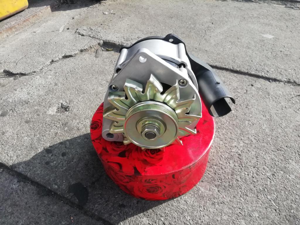

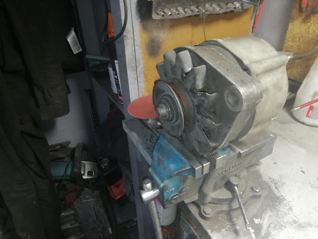

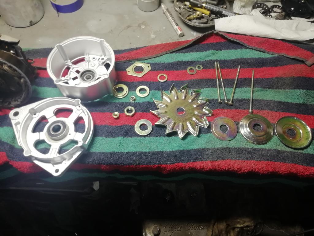

    No i dla zwiększenia zaangażowania w ten projekt kolejny odbudowany element "tymi ręcyma"
    Tak było
Nazwa:	IMG_20190514_131539.jpg
Rozmiar:	84.7 KB
Nazwa:	IMG_20190514_131546.jpg
Rozmiar:	71.5 KB
Nazwa:	IMG_20190514_131903.jpg
Rozmiar:	94.4 KB
    A tak jest teraz
Nazwa:	IMG_20190527_165747.jpg
Rozmiar:	108.2 KB
Nazwa:	IMG_20190627_174933.jpg
Rozmiar:	151.6 KB
Nazwa:	IMG_20190627_174943.jpg
Rozmiar:	155.0 KB
    Jak widać powoli prace się posuwają.
    Ostatnio edytowane przez jareknowiak ; 27-06-2019 o 20:20

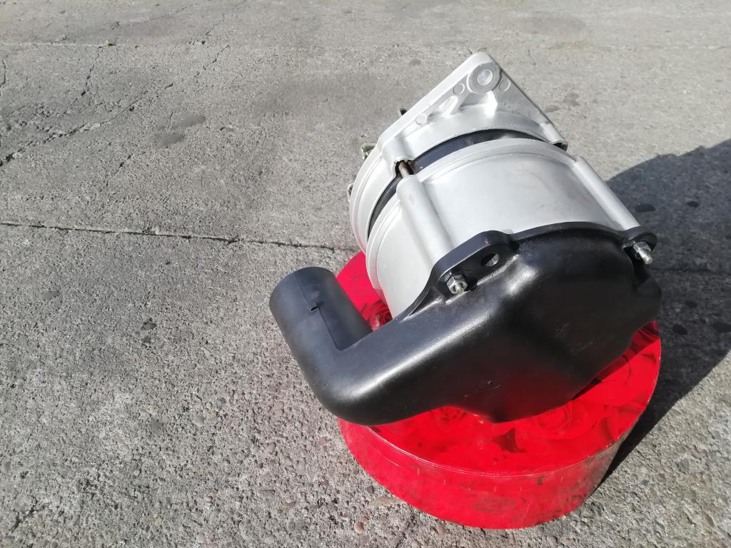

    jak odnowiles plastikowa czesc?
