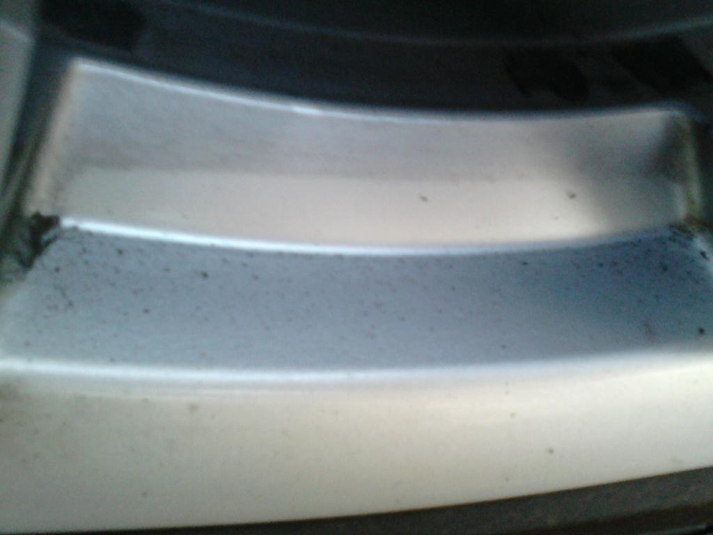

    Witam! Panowie mógłby ktoś doradzić jak wyczyścić osad na feldze pokazany na zdj poniżej. Są to tak jakby takie malutkie drobinki przyczepione do felgi, niektóre idzie usunąć tylko gdy mocno zaczniemy je zdrapywać ale już w jednym miejscu porysowałem felge więc może ma ktoś jakiś sposób na tego typu problem?

    To jest pył hamulcowy. Dobry środek do czyszczenia felg plus przetrzeć szczotką i powinno zejść

    Ironx, Prix - tego typu rzeczy tutaj pomogą. Jest to wzarty osad metaliczny z klocków i tarcz jak pisze słusznie moj zacny poprzednik.

    Polecam IronX - widziałem jak działa. Natomiast rozszyfrowując Prix - to produkt Tenzi - z tego co pamiętam tańszy ale chyba nie był tak skuteczny. A najtaniej potraktować kwasem fosforowym jak ma się do niego dostęp

    Kwasem tego nie zdejmiesz. Tenzi Prix jest mniej skuteczny ale przeliczajac cenę na skuteczność wg mnie jest lepszy od ironx.

    Nie jestem chemikiem ale obstawiałbym jednak, że fosforowym bym zdjął. Anie czekaj.... jestem chemikiem .

    Znalazłem taki opis do tego środka Ironx, Uwaga: Unikać kontaktu Iron X z powierzchniami chromowanymi, metalowymi, zaciskami hamulca, ciężarkami do wyważania kół oraz z powierzchniami punktowo lakierowanymi.
    Czy rzeczywiście tak działa na zaciski i ciężarki do wyważania kół?
