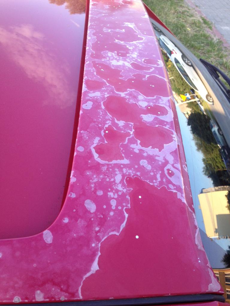

Witam, mam pytanie jak odnowić spojler w 156 SportWagon ? Schodzi z niego lakier bezbarwny i niezbyt estetycznie to wygląda. Wizyta u lakiernika odpada, gdyż chce go odnowić domowymi sposobami. Wystarczy usunąc ten bezbarwny lakier do końca i pomalować spreyem w kolorze czerwonym ? Czy może trzeba nałożyć jeszcze jakiś podkład ?
Szukać na szrotach/allegro spoilera w kolorze.
Oczywiście odnowienie nawet domowym sposobem jest do zrobienia, ale nakład pracy nieproporcjonalny do efektu - zdejmij go z samochodu (nie zapomnij odpiąć najpierw stopu i anteny do radia - musisz zdjąć oba plastiki z klapy, odkręcić spoiler i podnieść, wtedy zobaczysz które kable idą do niego i odłączyć je) i pojeździj po lakiernikach z pytaniem za ile go odświeżą a następnie wybierz najtańszy.
Gdybyś się jednak uparł, to konieczne będzie całkowite usunięcie starego łuszczącego się klaru (imo i tak czeka Cię zdjęcie całego spoilera z auta), jeżeli będzie trzeba to uzupełnienie koloru, wyrównanie powierzchni, nałożenie nowego klaru i spolerowanie spoilera. Kupa roboty.
Po "pomalowaniu" sprayem za jakiś czas będzie to wyglądało bardzo podobnie. Może ktoś z Twoich znajomych potrafi malować pistoletem lakierniczym, bo najlepszy i zarazem najtrwalszy efekt przyniesie właśnie taka praca.
Jeśli Ci zależy na jakości to tak, jak koledzy i koleżanki powiedzieli wcześniej. Albo poszukaj na szrotach albo poproś kogoś, kto już chociaż malował.
monikx, można też pomalować sprajem (zwłaszcza, że spoiler nie jest jakimś mega skomplikowanym elementem) i będzie się długo trzymać. Kwestia po prostu odpowiedniego przygotowania elementu do lakierowania.
Ja bym na pewno spróbował to zrobić samemu. Zedrzeć lakier, wyrównać ewentualnie szpachlą, podkład, kolor i bezbarwny (w sklepie lakierniczym na pewno Ci podpowiedzą co nieco). Jeśli się nie uda, to albo do malowania profesjonaliście albo poszukaj na szrotach (zapewne będzie się to wiązać jedynie z wypolerowaniem).

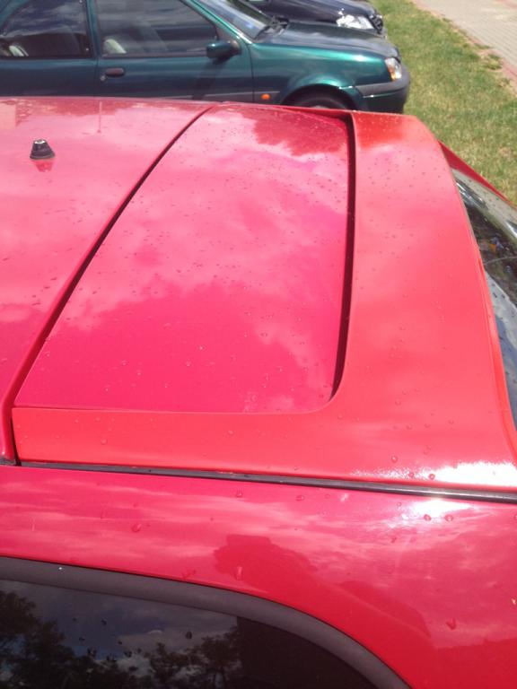

Dziekuje wszystkim za rady. Postanowilem ze samemu pomaluje i dla mnie efekt jest zadowalajacy. Natomiast mam pytanie czy podklad jest niezbedny ? Dokladnie odtluscilem powierzchnie i pomalowalem kolorem a na koniec bezbarwny
Jeżeli dobrze zmatowiłeś podłoże to raczej podkład nie potrzebny. Aczkolwiek moja wiedza lakiernika jest mała :)
Najczęściej z S3 mini
Jesli dojechales gdzies do plastiku to powinienes polozyc podklad, jesli nie i powierzchnia jest rowna i dobrze zmatowiona nie ma takiej potrzeby. Najlepiej wrzuc jakies foto z efektem Twojej pracy

Spojler jest metalowy.
Trzeba było podjechać do sklepu, gdzie dobierają lakier.
Albo podajesz kod lakieru albo sami dopasowywują na podstawie innych elementów karoserii (i to jest w cenie lakieru).
Ja bym powiedział, że do ideału dużo brakuje (widzę dwa zupełnie inne odcienie; chyba że to tylko tak na zdjęciu wyszło).
Są dwa odcienie są... spojler jest bardziej pomarańczowy. W mieszalniach nabijają też w puszki i tak jak pisze Erwin dobór i ewentualna korekta jest w cenie
