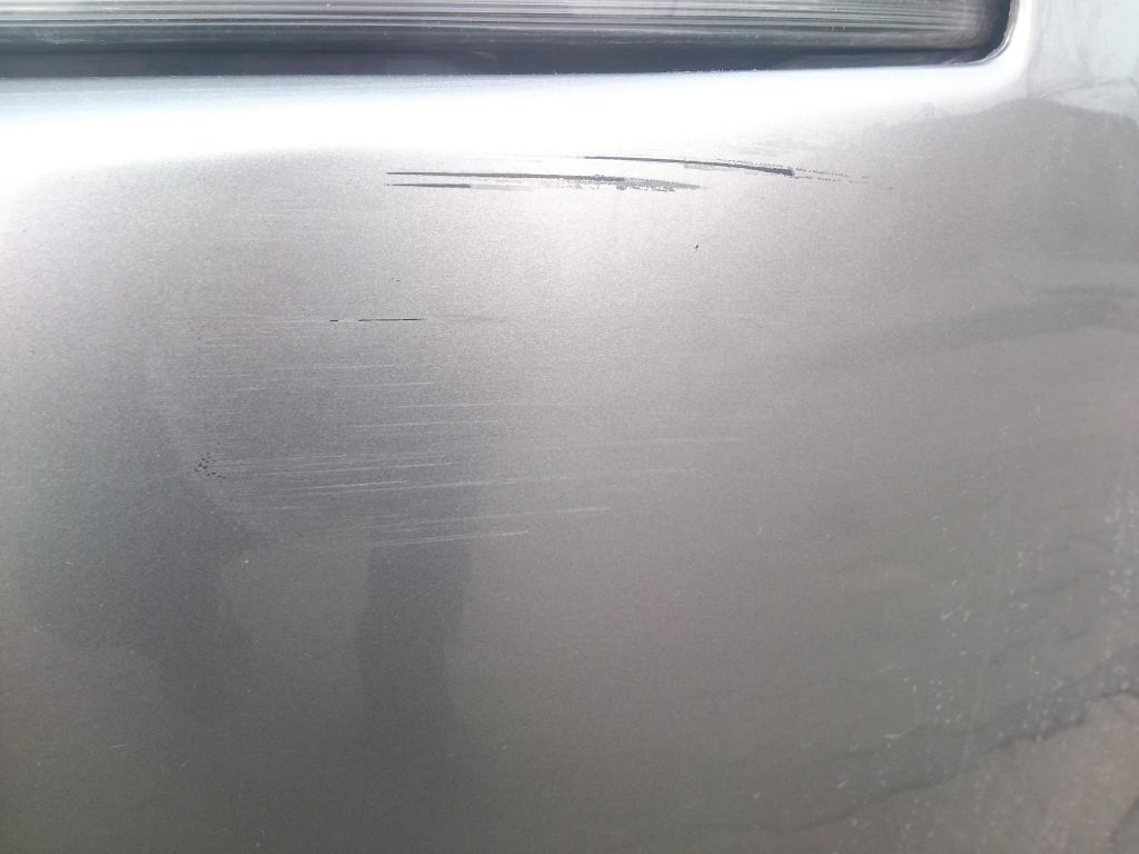

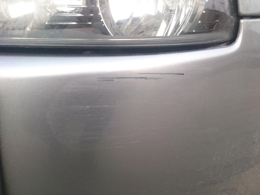

Witam w ostatni weekend jakiś "frędzel" przerysował mi zderzak nie jest może to mocno głębokie przerysowanie jednak widać to dość dobrze. Nie widzę powodu w lakierowaniu całego zderzaka bo jest to wielkości pięści a nawet mniejsze. Jest kilka głębszych rys i tutaj moje pytanie. Nie znam sie na takich rzeczach a czytałem że dobry wosk koloryzujący może dobrze to zamaskować żeby tak się w oczy nie rzucało.
może ktoś polecić jakiś dobry specyfik kolor to Grigio stromboli metalizzato
Za wszelkie rady bardzo dziekuję

Z góry przepraszam za jakość robione na szybko telefonem jeśli nie będą się nadawać dzis postaram sie załatwić aparat i pstryknąć coś lepszego

Te jasne rysy spokojnie usuniesz pastą polerską na szmatce, np. tempo. Tych czarnych raczej nie pokryjesz ale lakier zaprawkowy plus wykałaczka i trochę wolnego czasu i zamaskujesz tak, że z 2m nie będzie się rzucało w oczy.
Tak, a po profesjonalnej polerce może nawet całkiem zejdzie.
W żadnym wypadku pasty Tempo! Pastą tempo co najwyżej narobi jeszcze większych szkód. Dobre pasty polerskie typu menzerna, koch chemie, scholl i te małe rysy spolerujesz.
Każdą polerką, nie musi zaraz kupować najdroższych kosmetyków.
Dzięki za odpowiedz co do past tempo na pewno posiadam ale skoro niepewna a tak jak mówiłem zielony jestem w te klocki kupie jakąś z wymienionych przez KHOT.
Pytanie "lakier zaprawkowy" jak go dostać gdzie iść szukać i wykałaczka znaczy taka normalna drewniana ?

Ten Koch z Twojego linka to dressing, a nie pasta polerska.
Wybór środka to też kwestia tego, czy chcesz robić to ręcznie (pad ręczny w łapkę i machasz), czy maszynowo - więc myślę, że to też jedno z pierwszych pytań, na które powinieneś sobie odpowiedzieć :-)
Całą operację będę wykonywać ręcznie nie mam dostępu do polerki maszynowej. Jeśli mógłbym prosić o link do jakiegoś środka który nada się do takiej operacji. Z góry wielkie dzieki
Najprościej i najmniej roboty byłoby ręcznie jakbyś użył klasycznego zestawu: Meguiars Ultimate Compound + MonsterShine Tricolor. Więcej wypełni niż usunie co prawda, natomiast efekt będzie zadowalający a przy okazji nie popsujesz więcej niż jest teraz. No i wtedy odpada kupowanie całego zestawu past, gąbek, polerki, itd.
Super dzięki za rzeczową odpowiedz teraz wiem czego szukać i wystarczy poczekać na lepsza pogode.
